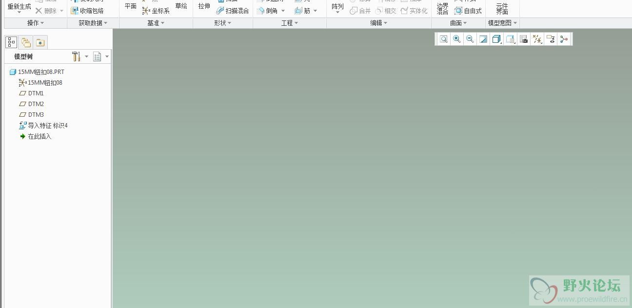

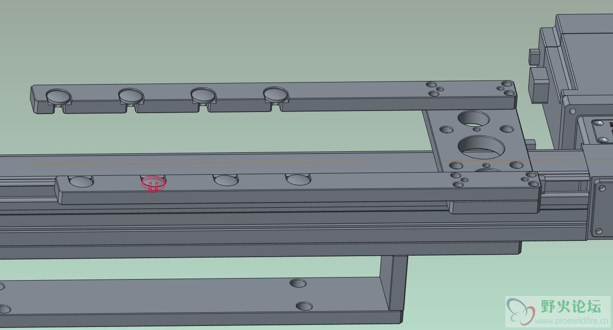

如图,导入的是纽扣的3d,不是自己画的,所以默认坐标系偏移距离很远零件。
已知,在装配体中,纽扣零件确实存在,但是打开零件后,坐标系偏移,找不到零件位置。
求助怎么解决这个问题,另外能不能更改默认坐标系位置怎么改?
附件上传那个“消失”的纽扣,版本3.0

零件另存为STP格式-自定义导出-选择新的坐标系

新建一个空白零件默认装配上去  组装图激活此零件    插入--共享数据复制几何 --解除从属关系--实体化

不是很明白,有个图文,或者装配一个方块发附件学习一下,谢谢
