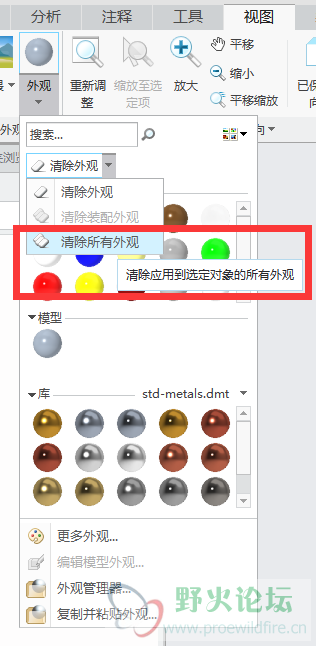

本人菜鸟一枚,用Creo多是为了测量重量,设计完全不会。

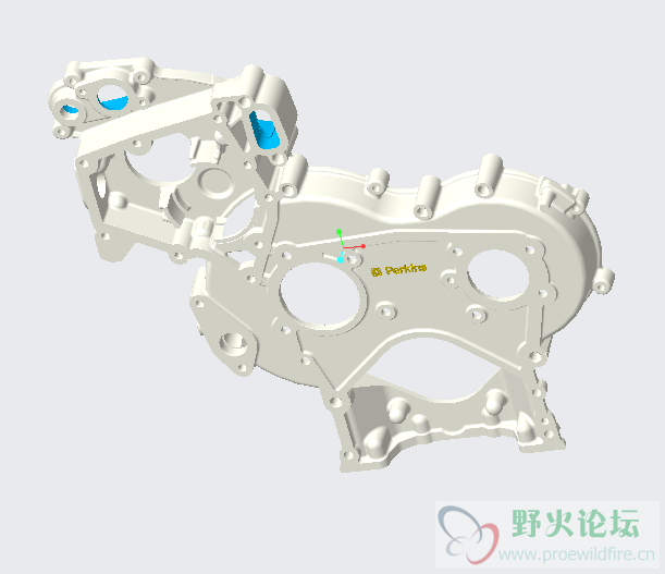

但有时候打开客户给我的stp文件或者igs文件时,里面的模型是白色的,很刺眼,又看不清,请问在座的大神有什么办法能改变颜色吗?

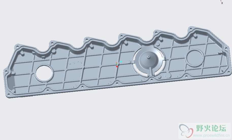

白色的就像这样
白色的就像这样
能否改成这样的类型
能否改成这样的类型

发表于 2018-10-17 11:22 | 显示全部楼层
找到外观更改颜色

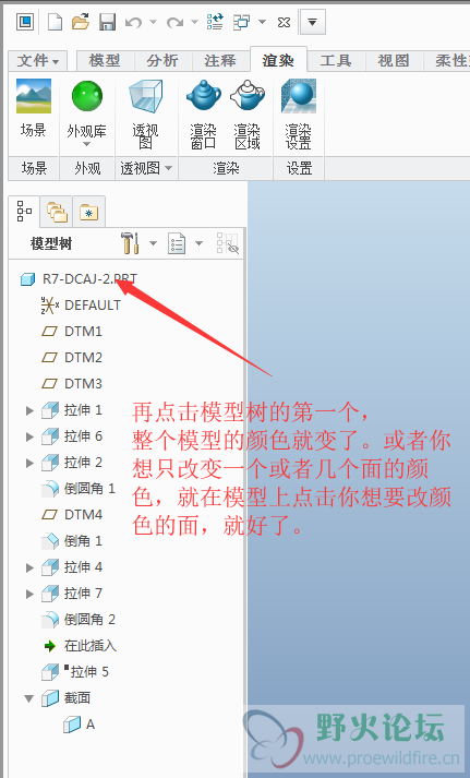

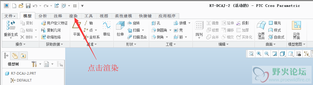

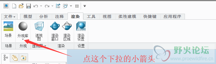

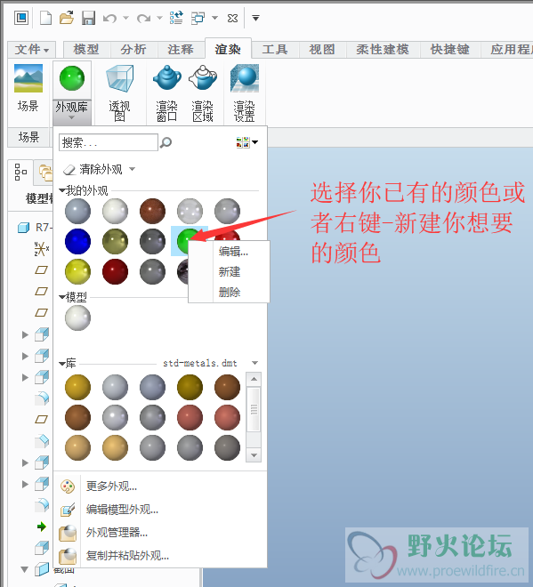

发表于 2018-10-17 11:34 | 显示全部楼层
我这用CREO给你截了图,可以照着步骤看一下。
QQ截图20181017113140.png QQ截图20181017113058.png QQ截图20181017113351.png QQ截图20181017113602.png

发表于 2018-10-17 13:15 | 显示全部楼层
直接清除,就会显示为默认的水泥色。
