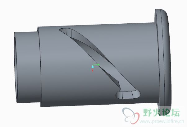

各位老师这螺旋槽该怎么标注才符合标准,有点搞不懂
这个螺旋槽怎么标注啊
这个螺旋槽怎么标注啊

发表于 2018-10-17 11:34 | 显示全部楼层
在展开图上标。

发表于 2018-10-17 13:47 | 显示全部楼层
展开?
 楼主| 发表于 2018-10-17 14:51 | 显示全部楼层
老师你好,这是一个螺旋槽,是不是应该按螺纹一样标注,比如说螺旋角,导程什么的

发表于 2018-10-29 09:41 | 显示全部楼层
在工程图中,应该有外表面展开图。在展开图上标升角,或导程什么的都可以。主要具体形位尺寸在展开图中才好标清楚。
