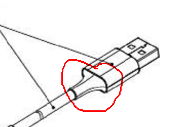

请问大家,下图USB 尾部椭圆部分怎么做出来的?

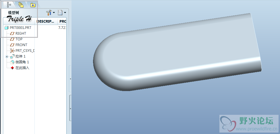

发表于 2018-10-17 08:48 | 显示全部楼层
就普通倒圆角

发表于 2018-10-17 09:00 | 显示全部楼层
他说的是那条扫切吧
45
发表于 2018-10-17 13:56 | 显示全部楼层
应该是扫描剪切
 楼主| 发表于 2018-10-21 07:10 | 显示全部楼层
非常感谢答复,
我问得有点模糊,我想问的是像以下USB图片中网尾部分用那个命令做的。扫描混合可以做到吗,还是需要可变剖面扫面?请兄弟们赐教。谢谢!

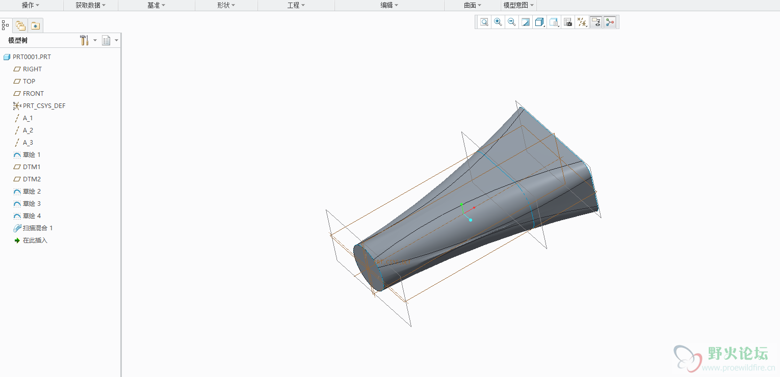

发表于 2019-1-29 09:45 | 显示全部楼层
快进键 发表于 2018-10-21 07:10
非常感谢答复,
我问得有点模糊,我想问的是像以下USB图片中网尾部分用那个命令做的。扫描混合可以做到吗 ...
大致这么个意思,分3-4个面,分别画出截面形状,然后扫描混合
