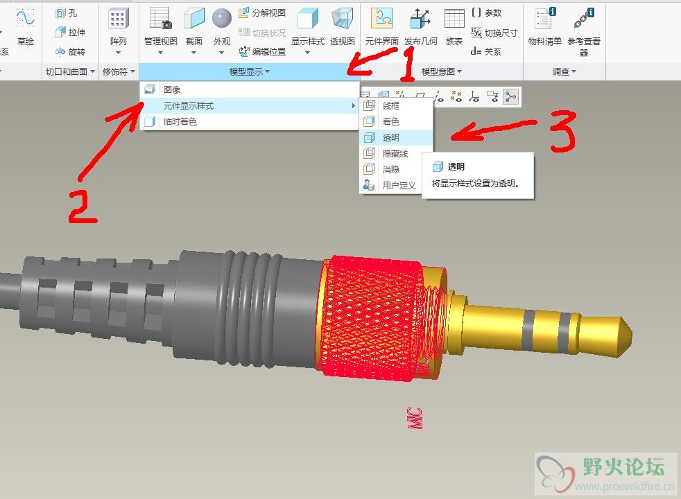

如题,Creo5.0在视图选项卡的下拉箭头内没有元件显示的透明选项了,如下图,请高手帮忙看下怎么回事,谢谢!

发表于 2018-10-17 08:09 | 显示全部楼层
在零件状态下,只能设置材质透明。
在组件状态下,可以设置零件透明。操作如下:
450
541

 楼主| 发表于 2018-10-17 22:16 | 显示全部楼层
TenFong 发表于 2018-10-17 08:09
在零件状态下,只能设置材质透明。
明白了,谢谢指点,非常感谢!!!
