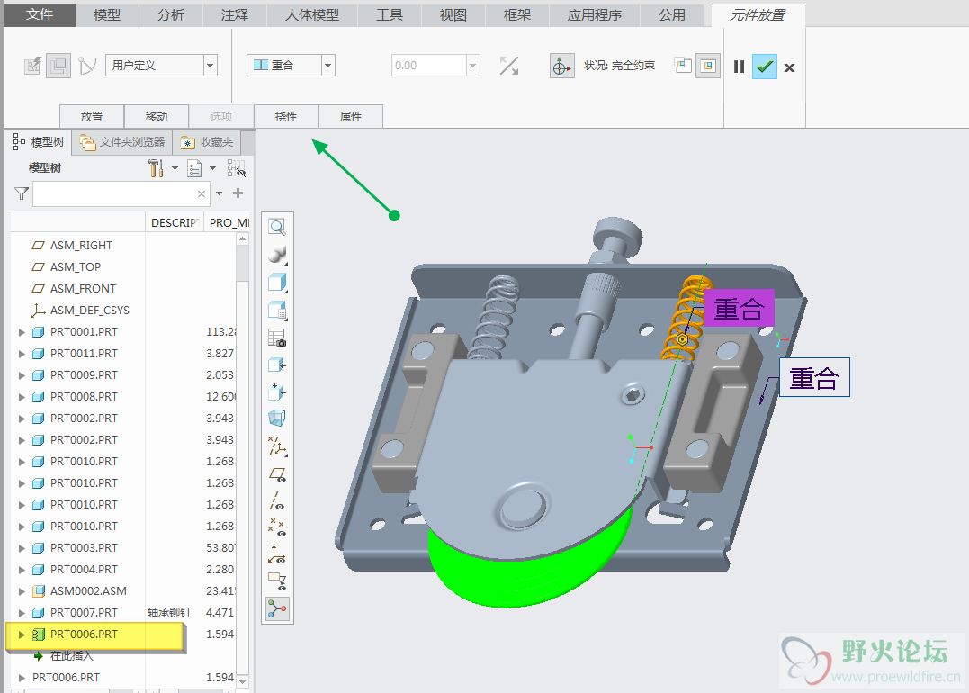

发表于 2018-10-16 11:15 | 显示全部楼层
一般都是适用弹簧装配

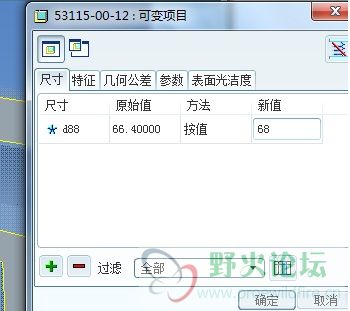

揉性就是在装配前后,某些尺寸或者形状有变化,装配后发生弹性形变。比如弹簧、密封圈装配。
以弹簧为例,在装配前总长度为正常状态,而装配后,一般都是处于压缩或者拉伸状态,其长度必然与自然状态不同,为了装配能把压缩状态给表达出来,就要用到揉性化功能。
具体操作就是在装配好的prt模型树上右击,选择“揉性化”,然后选取要揉性化零件,再选取要揉性化的尺寸,然后再输入新值。
