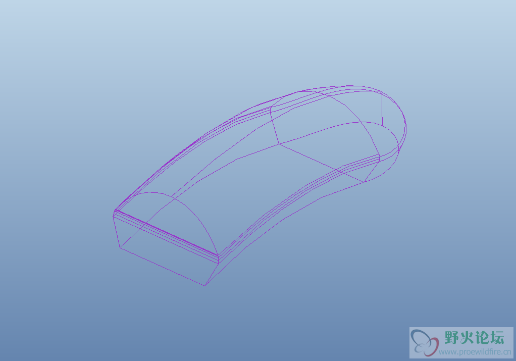

请教一下各位,封闭曲面无法实体化,是什么原因导致的?如果说曲面开放或者有间隙无法实体化的话,那么要怎么检查间隙??

点取消看错误提示,会告诉你具体哪个位置有问题,不行就发图档出来给你看

CTRL-F  间隙  如果还是找不到你就 CTRL-F  边

我是想用曲面实体化切料的,曲面是封闭的,在模型中无法实体化,这是怎么原因??

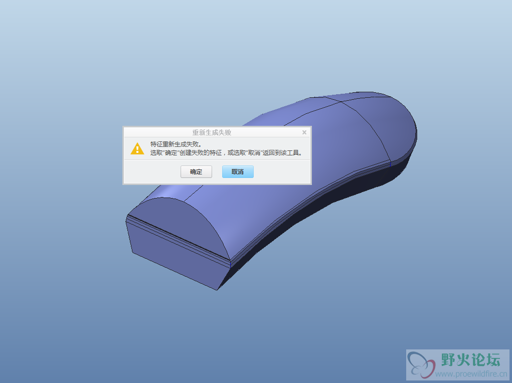

这是直接在装配图里复制几何实体化的,但是不成功。
219
321
 楼主| 发表于 2018-10-16 12:37 | 显示全部楼层
后来我把实体单独导出stp,再复制几何实体化就成功了,这是什么原因?
219
321
 楼主| 发表于 2018-10-16 12:38 | 显示全部楼层
经常遇到这种曲面不能实体化的情况,各位前辈指点一下??
发表于 2018-10-16 15:17 | 显示全部楼层
与原有的零件有交集。提示也有。把原有的实体复制曲面。然后与你现有的合并一下,出来的面组应该就可以实体化了。
