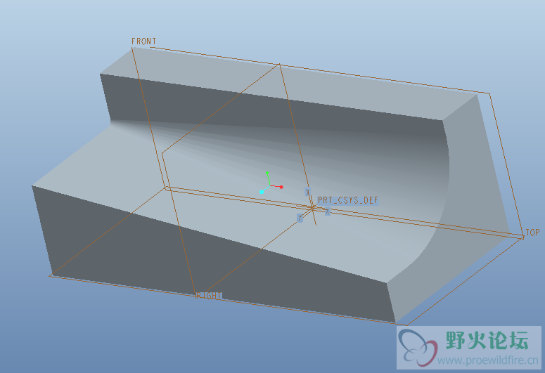

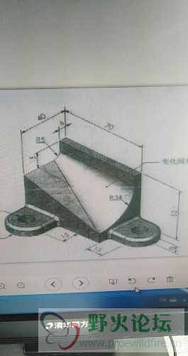

两个圆弧地方怎么用creo画,哪个大神给指教

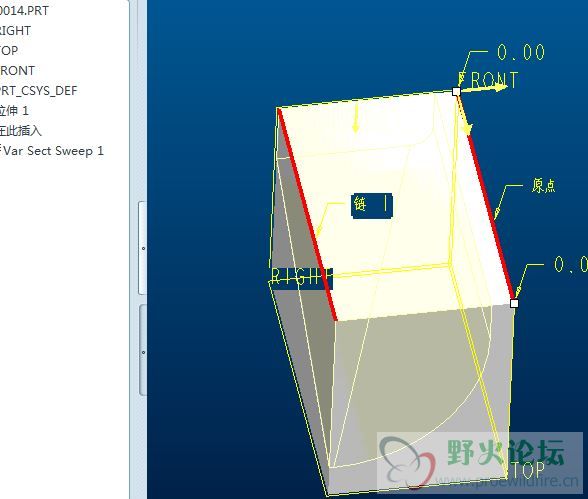

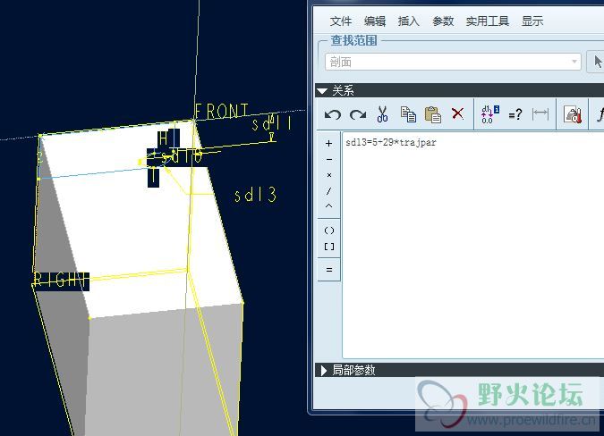

就VSS吧,容易

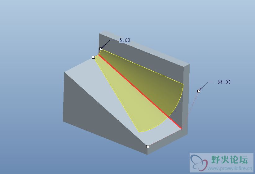

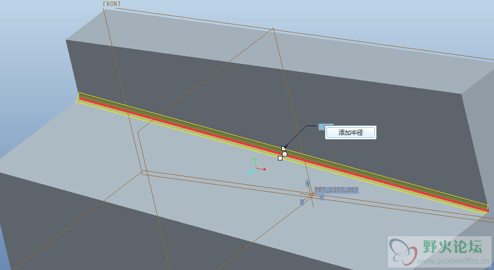

发表于 2018-10-15 17:42 | 显示全部楼层

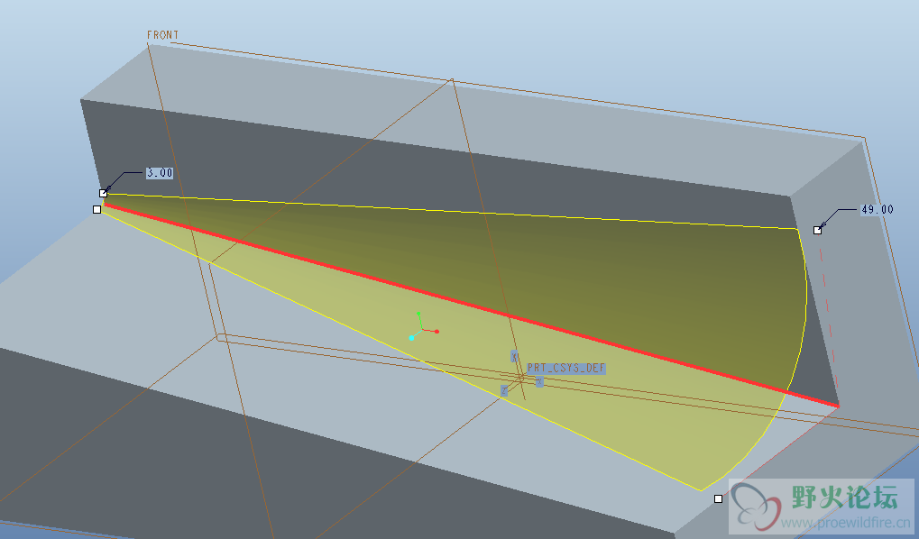

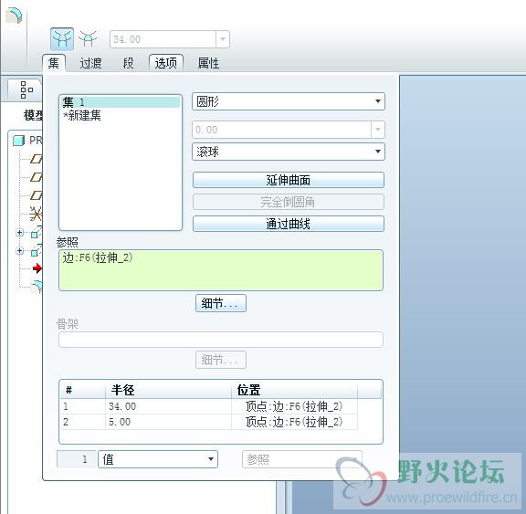

楼主!倒圆角就搞定了,在上面右键添加个半径即可。

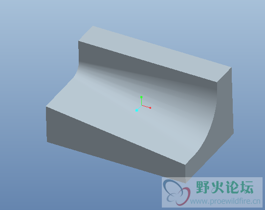

发表于 2018-10-15 17:44 | 显示全部楼层

发表于 2018-10-16 11:05 | 显示全部楼层

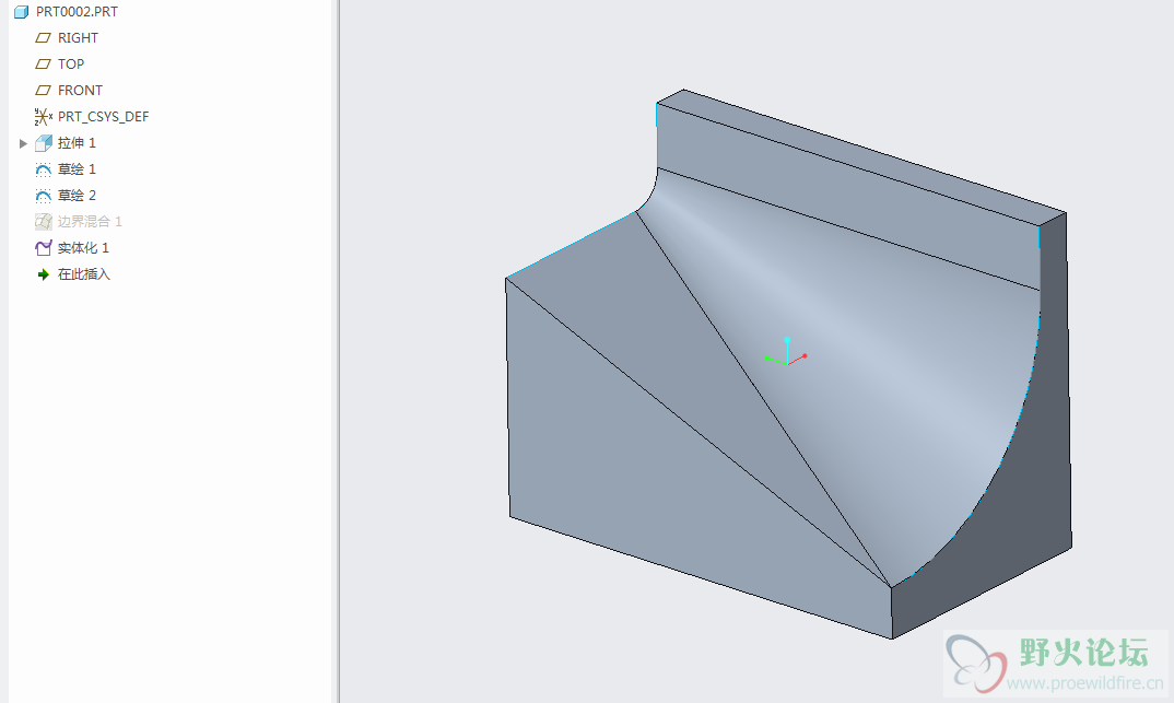

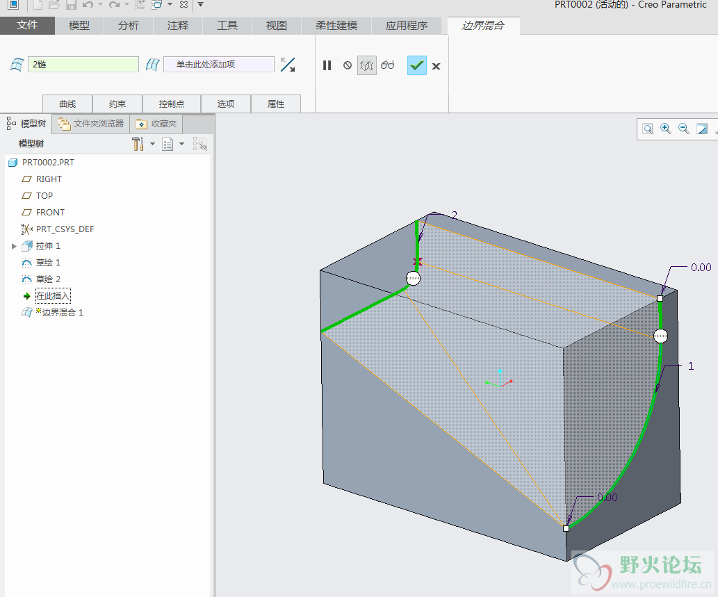

边界混合更准确点吧

发表于 2018-10-16 12:29 | 显示全部楼层
变圆角倒角,二端的是椭圆不是圆,与图纸会有差异

发表于 2018-10-16 14:26 | 显示全部楼层
明明就是一个倒圆角的知识点,添加一下可变的半径就可以了,上面的老师非要用复杂的思路来引导新手。
