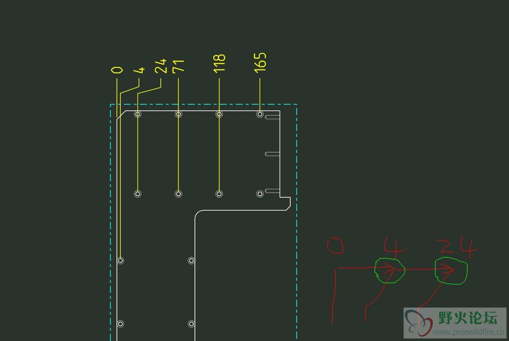

如何,怎么将纵坐标的指向箭头显示出来,需要配置什么文件?
纵坐标标注
纵坐标标注

ord_dim_standard  std_diin
orddim_text_orientation horizontal
have  a try

纵坐标还有箭头吗?我一直以为纵坐标就是直线引出的
