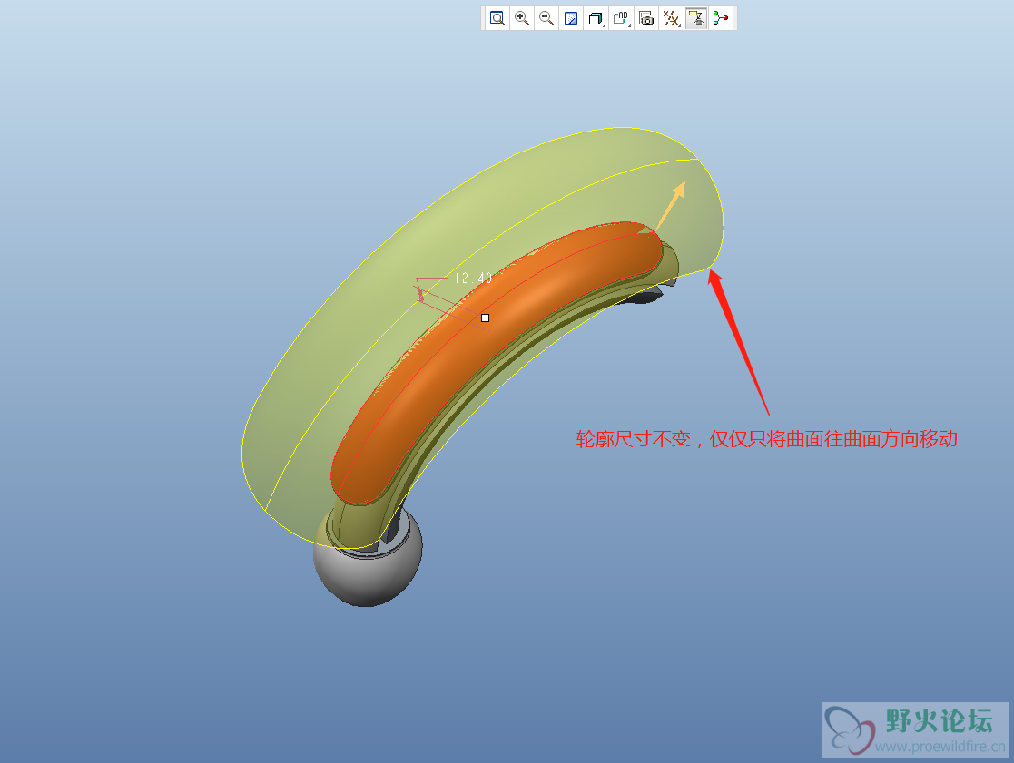

发表于 2018-10-15 15:35 | 显示全部楼层 |阅读模式
一般来说适用偏移命令的话,曲面的面积和轮廓都会发生变化,有没有办法仅仅只是将曲面往曲面方向移动而不是偏移呢。求助各位大佬!!

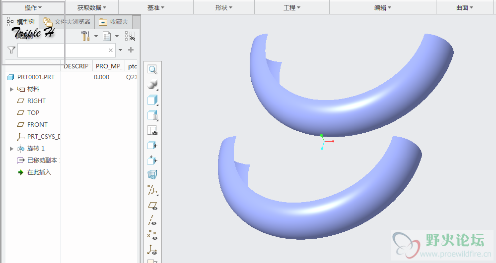

发表于 2018-10-15 15:43 | 显示全部楼层
复制-选择性粘贴

发表于 2018-10-15 15:45 | 显示全部楼层
复制→选择性粘贴
如果是creo,用柔性建模直接移动

 楼主| 发表于 2018-10-15 16:00 | 显示全部楼层
问题是选择性粘贴只能往基准方向移动,我想要的是往曲面的方向移动。

发表于 2018-10-15 16:51 | 显示全部楼层
新建基准面作移动参照

发表于 2018-10-15 17:00 | 显示全部楼层
没有这个功能,你可以试试收缩功能,两头拉宽,在移上去

发表于 2018-10-15 17:34 | 显示全部楼层
core的柔性建模很好用,可以了解一下,另外我想了半天,不知道你这样做,具体有啥用?
