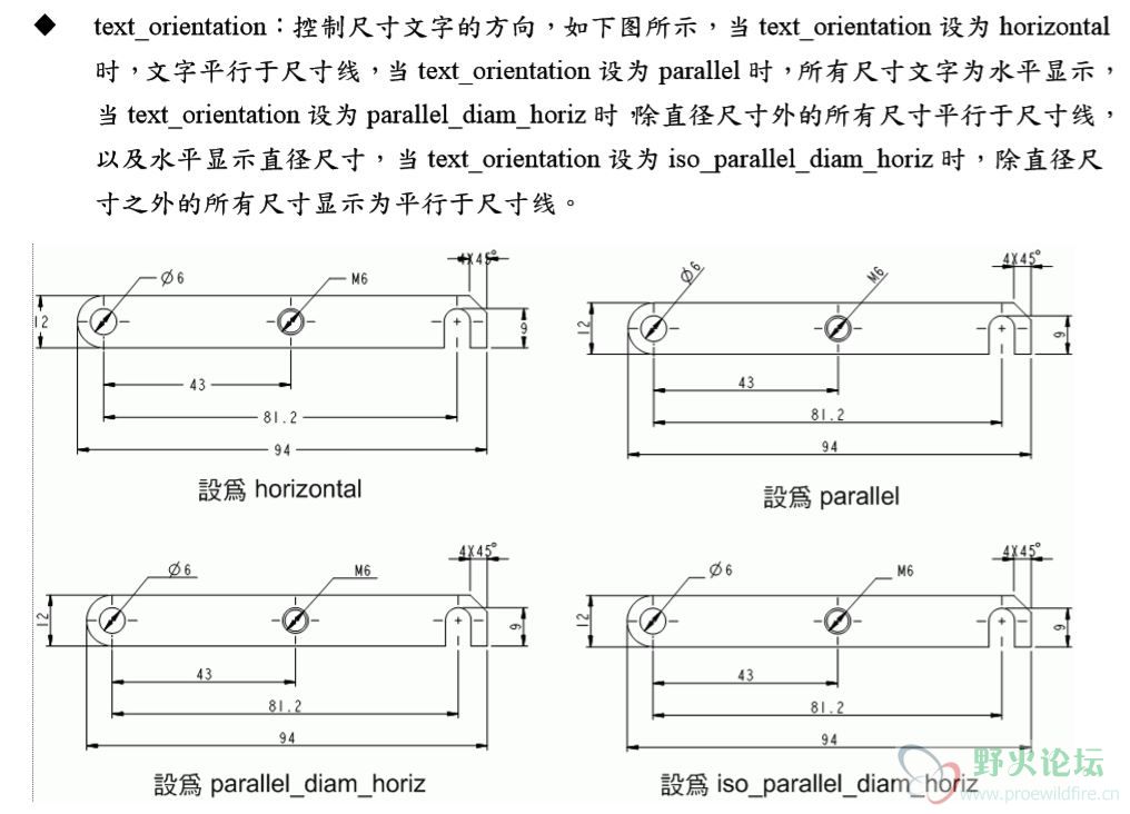

如图,CERO的绘图设置里没有了【text_orientation】这个选项,无法改变注释文字的放置位置了。
有哪位大神知道如何在CERO里把注释文字修改成图中【parallel_diam_horiz】那样的样式?

config里面改,具体config的设置方法,请自行百度

全搜过了,参数一项一项的对,都没有找到是那个参数调的

这个配置是加在*.dtl文件里,不是加在config.pro

这个选项在工程图配置文件内,即后缀扩展名为dtl的文件。
配置好这个选项后,导出保存在启动目录下(也可其他文件夹)
然后打开启动目录下的config文件,
将drawing_setup_file选项的值指向上面保存的文件(带绝对路径的+文件名)
然后保存config文件。
下次就不用做重复工作了。
试试看。

这些老玩家都知道,但要能解答我的问题的话,估计得骨灰级的玩家了。
