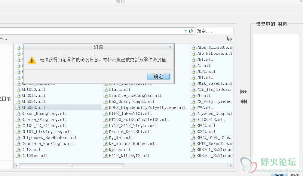

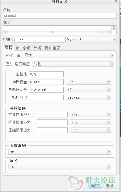

最近下载了几个材料库,每次选择材料时提示,无法获得当前零件的密度信息。材料密度和实际不符。什么原因导致的。

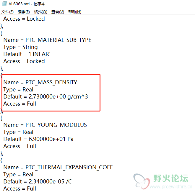

发表于 2018-10-18 20:45 | 显示全部楼层
用记事本打开材料文件看看里面密度的定义

 楼主| 发表于 2018-10-20 15:07 | 显示全部楼层
野火 发表于 2018-10-18 20:45
用记事本打开材料文件看看里面密度的定义
记事本打开显示2.73g/cm3

发表于 2018-10-20 22:18 | 显示全部楼层
我试了下没问题,你新建个空零件,更改为系统自带的 al6061.mtl 材料试试有没错误提示

 楼主| 发表于 2018-12-1 08:46 | 显示全部楼层
已解决,模板关系式导致的
