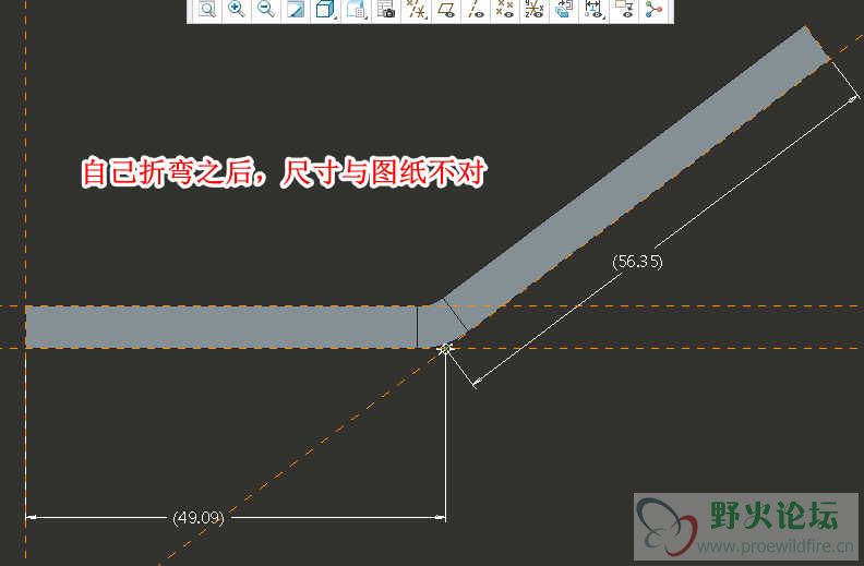

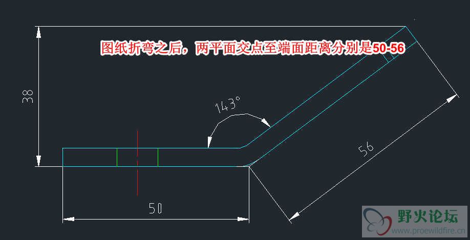

用的钣金模块比较少,想询问各位大侠,这个板为什么我折弯之后,尺寸总是不对。
我是先画好展开图,然后草绘一条线,距离端面50,然后以草绘线折弯。可是尺寸为什么总是不对?具体如下图所示。
请教各位大侠,应该怎么操作?
谢谢!

发表于 2018-10-15 09:35 | 显示全部楼层
折弯,材料有变形。就会跟你的原始数据不一样

 楼主| 发表于 2018-10-15 09:40 | 显示全部楼层
那我根据二维画三维,怎么能保证这个尺寸是对的呢?
请教

发表于 2018-10-15 11:14 | 显示全部楼层
很明显,图纸尺寸也是近似值

发表于 2018-10-15 13:30 | 显示全部楼层
请教
方法有两个:
    第一,算出折弯R中性层线的长度,在总长度上增加上去
    第二,使用平整壁来画折弯边

发表于 2019-1-25 14:31 | 显示全部楼层
折弯要算尺寸,比如我做一个凹形的板子,每个折弯位置都要算,很麻烦。你需要的尺寸需要加减一个厚度的一半。我一般不用钣金,用实体拉伸然后再抽壳,移除不需要的面。很容易就做出来了。步骤也简单。
