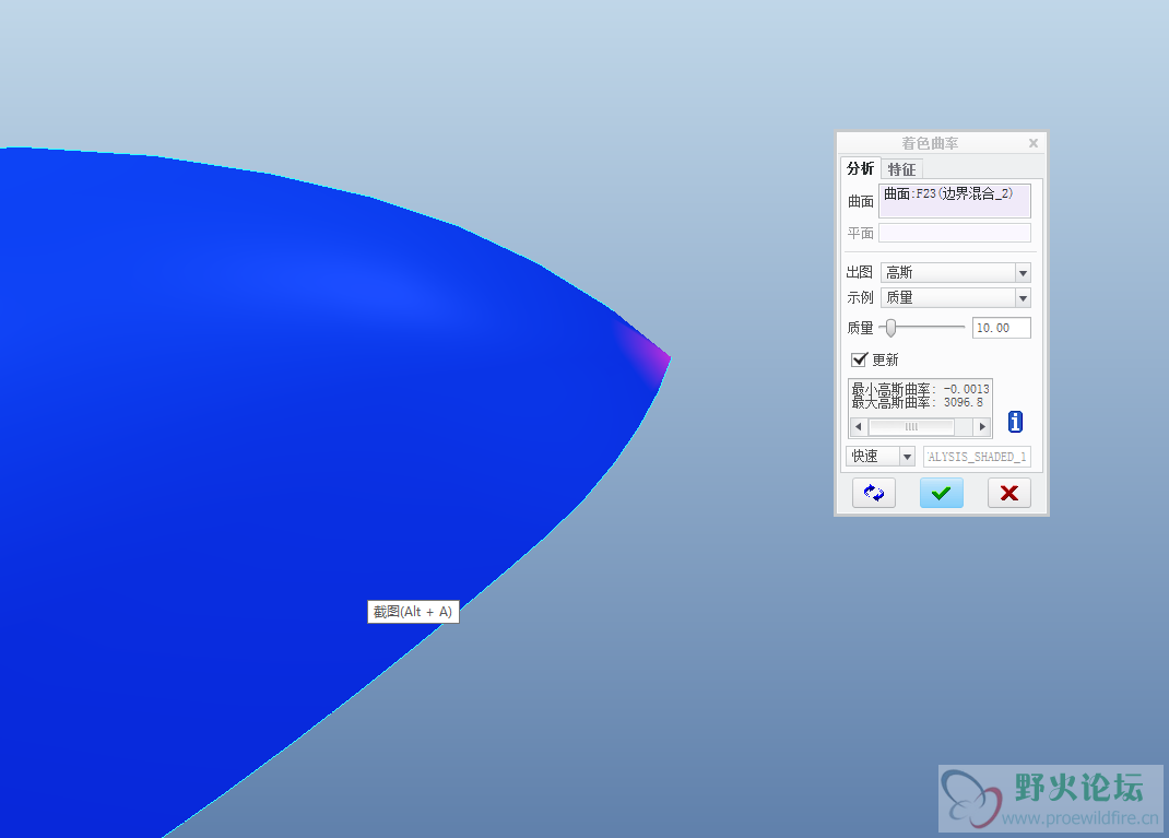

在proe曲面里,要避免出现三角面,那三角面有什么危害,是不是所有的三角面都要消除

三角面是因为交汇处有收敛才要处理吧,一般用曲率分析看一下就知道了。不知道说的对不对。

也不一定,有时候你要抽壳加厚不成功的话大部分就是这个收敛的问题,画图的时候尽量避免

收敛处再切个4边面
