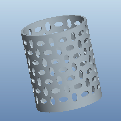

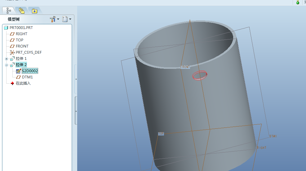

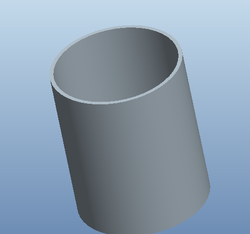

56.gif 1.创建主体拉伸。
2.拉伸一个孔,注意在拉伸过程创建基准平面,草绘椭圆要有起始旋转角度。

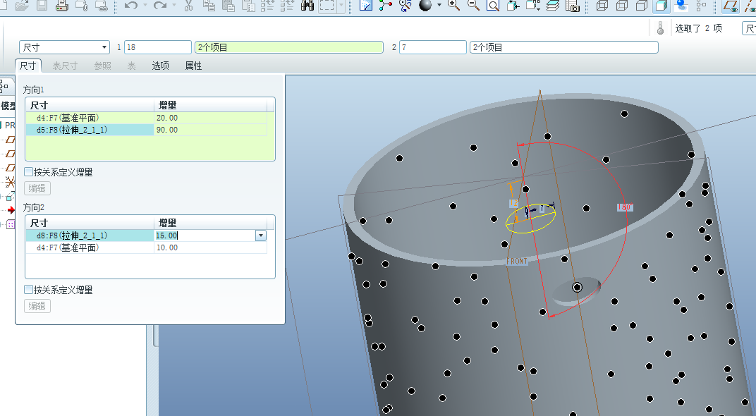

3.阵列
添加基准平面起始角度为第一方向为圆周方向,增量为20°,需要椭圆能旋转,还要添加角度尺寸。
②添加椭圆垂直方向尺寸为第二方向,但是需要错开,就需要在增量上输入20°÷2=10°
结果
2.prt.rar (134.07 KB, 下载次数: 20, 售价: 1 金钱)

从你的截图来看,添加尺寸时,为啥多了90和15的尺寸?
306
534
 楼主| 发表于 2018-10-14 21:53 | 显示全部楼层
每隔一个转90度,每圈之间间距15

发表于 2018-10-15 22:23 | 显示全部楼层
295672500 发表于 2018-10-14 21:53
每隔一个转90度,每圈之间间距15
哦,原来这样。谢谢指导。
