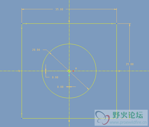

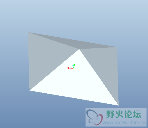

1.草绘
2.可变截面扫描

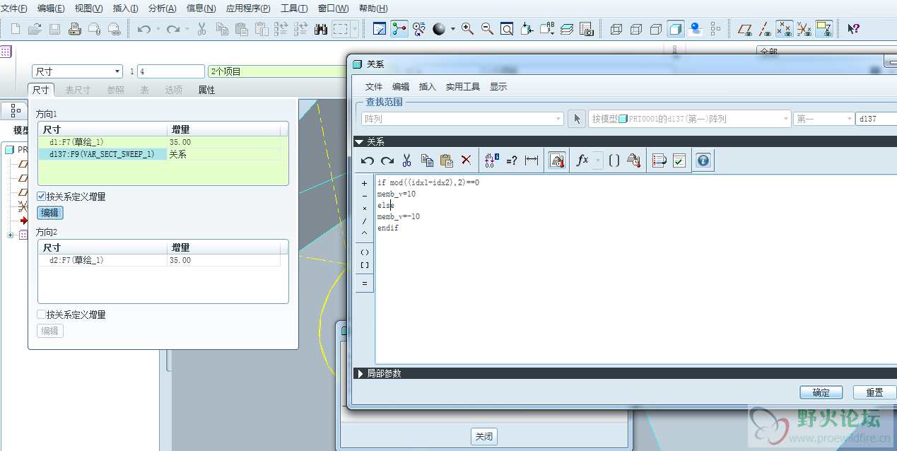

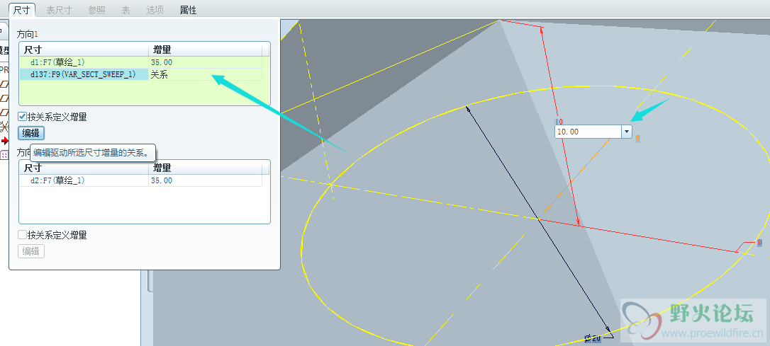

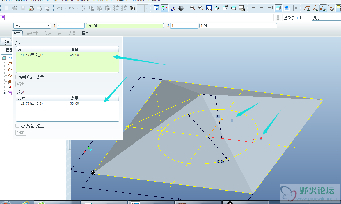

3.建组后,阵列
①添加2个位置尺寸
②添加高度尺寸,使用关系式

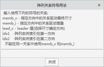

③关系式如下:
if mod((idx1+idx2),2)==0
memb_v=10
else
memb_v=-10
endif

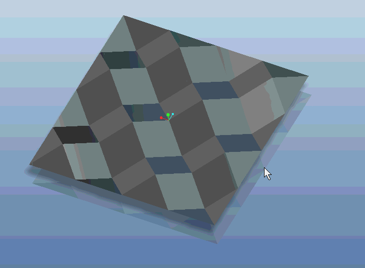

结果

1092
发表于 2018-10-14 12:48 | 显示全部楼层
关系式看不懂,能详细解释下吗?

发表于 2018-10-15 14:01 | 显示全部楼层
zzcc-apple 发表于 2018-10-14 12:48
关系式看不懂,能详细解释下吗?
如果第一阵列实例数+第二阵列实例数除以2余数为0(比如这里两个阵列数都是4,所以它的阵列实例数是1,2,3)
memb_v=10
那么结果尺寸就是10,这里就是这个高度值
else
如果不能被整除,或者余数不是0
memb_v=-10
则这个结果尺寸为负10,这里就是顶尖朝反方向
endif
结束
补充说明,1.mod(a,b)是求余数函数,表示a除以b的余数,比如mod(3,2)=1
2.“==”表示的是逻辑判断,判断比较的双方的值是否相等;“=”表示赋值,即把等号右边的值赋给等号左边的变量
3.if……else……endif是条件语句,是固定格式,套用就行。
4.idx1表示的是阵列的实例数字,不包含你的第一个已建好的特征,比如这个阵列数是4,但阵列的实例为3个。
(吐槽creo的中文翻译,有时的确很不人性化,需要自己去理解)
