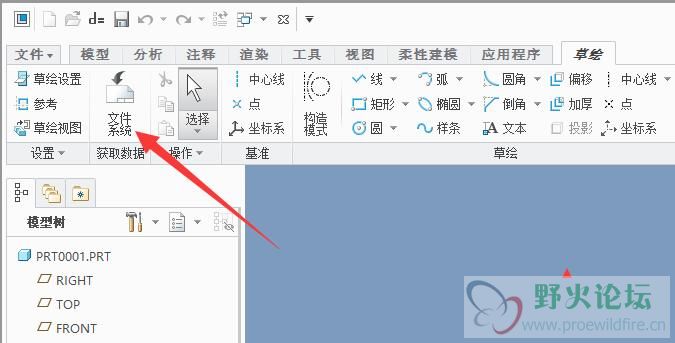

我把cad中的图形另存为dxf,然后导入proe中时发现约束是强约束,尺寸不能进行更改,拖动圆弧会自动恢复,无法修改标注尺寸也无法进行标注

发表于 2018-10-13 14:34 | 显示全部楼层
在草绘里点击文件系统,导入你需要的文件进去dwg,dxf格式都可以

 楼主| 发表于 2018-10-13 14:41 | 显示全部楼层
我知道该怎样导入文件,我说的是导入文件之后,原cad文件有约束,在proe里边无法进行尺寸标注,也不能修改尺寸,拖动某段线松开会自动恢复,明白了吗

发表于 2018-10-13 19:37 | 显示全部楼层
稍微复杂点的先整理图形,自己标好尺寸和约束,然后再修改
