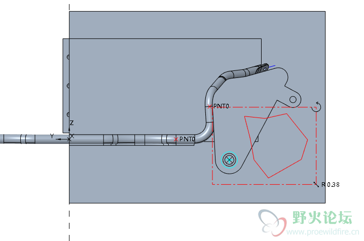

我在cad中绘制了线型,然后转成dxf到proe中使用,但是每次图形所在的位置不是我想要的位置,每次都是需要将尺寸进行锁定,留出两个距边尺寸,然后再将两个尺寸进行修改得到我想要的位置,我想问有没有什么办法可以直接移动图形,这样我就能省去很多步骤,移动图形一定不能对线型尺寸造成影响,因为里边有太多的曲线。

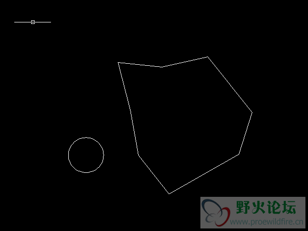

发表于 2018-10-13 16:02 | 显示全部楼层
为什么转DXF?DWG就可以导入啊,另每次导入进去都需要调整位置或不在你需要的位置,你不能再CAD文件中随便画个圆做基准点吗?在导入CROE中以圆心为基准。如图

 楼主| 发表于 2018-10-13 16:14 | 显示全部楼层
但是我的导进去以后,那个能拖动图形移动的点不在圆心上啊

发表于 2018-10-15 09:02 | 显示全部楼层
鼠标右键拖动参照点
