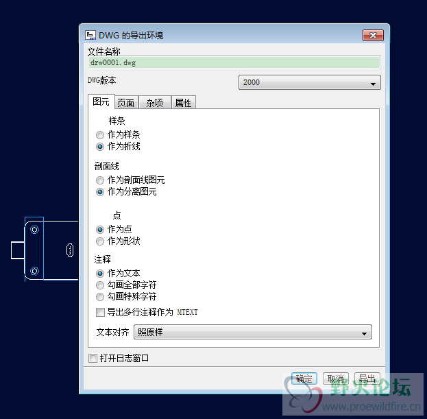

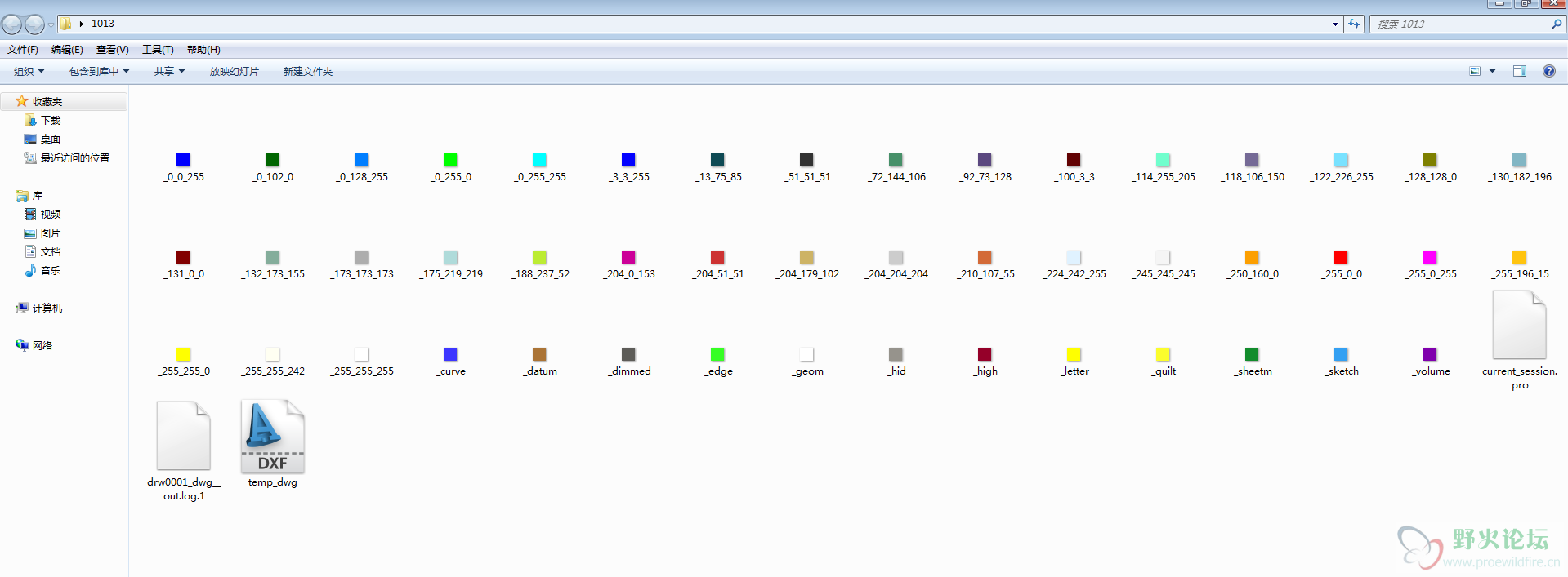

以前用的是XP系统,现在用了WIN7 32位系统,现在proe转DWG文件时,会出错.一按确定,就自动退出PROE,而且保存了一堆颜色的图片,这是什么问题啊.有谁遇到过没?求解.谢谢.
保存很多颜色图片
保存很多颜色图片

换其他选项试试,
如:样条作为样条,剖面线作为剖面线图元。
如果图形复杂,尽量退出其他无用的程序,关窗无用的窗口。拭除内存不显示。

liurunxing 发表于 2018-10-13 12:54
换其他选项试试,
如果图形复杂,尽量退出其他无用的程序, ...
全部试过了都不行.4.0的是这样.但是5.0是可以导出来的.
