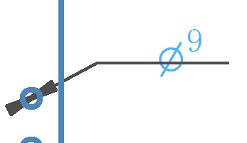

RT:工程图状态显示
打印成PDF显示
打印设置已经设置成所有字体
发表于 2018-10-13 19:30 | 显示全部楼层
选上勾画字体呢
 楼主| 发表于 2018-10-15 08:13 | 显示全部楼层
野火 发表于 2018-10-13 19:30
选上勾画字体呢
打印机,也已经设置勾画所有字体,出现这个问题是我使用proe5.0的配置文件及图框,用在Creo4.0版本上面,有可能是配置文件出现了问题
 楼主| 发表于 2018-11-10 10:47 | 显示全部楼层
打印的时候移除配置文件,勾选花字体,就好了,配置文件有冲突。
