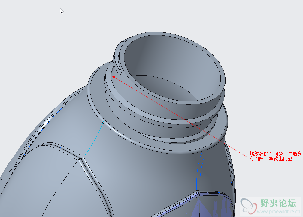

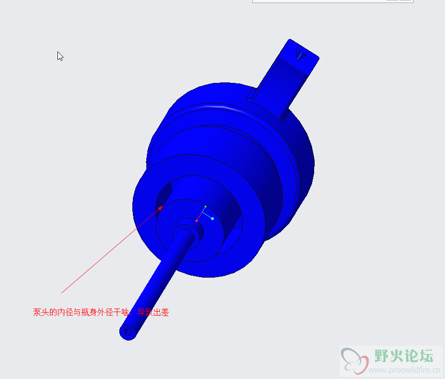

发表于 2018-10-15 09:14 | 显示全部楼层
有两个问题, 如下图,已经帮你修改好了,看文件。
