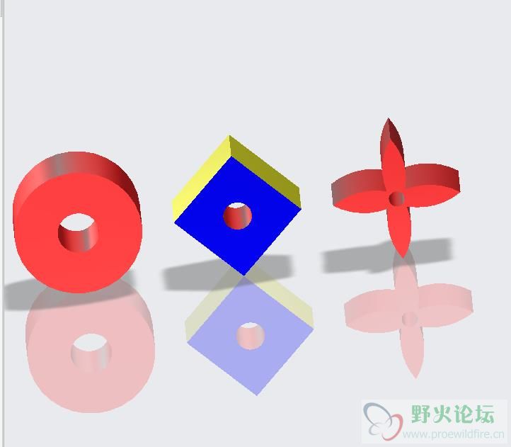

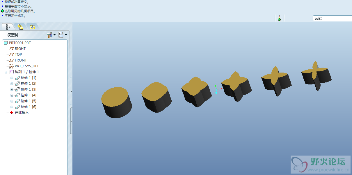

思路:圆弧另外一端点在轨迹线上滑动

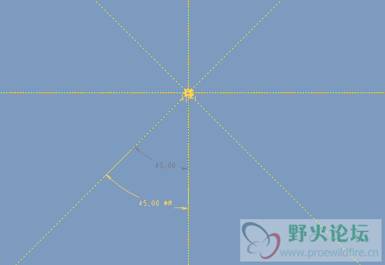

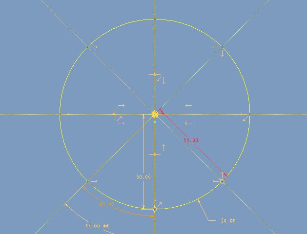

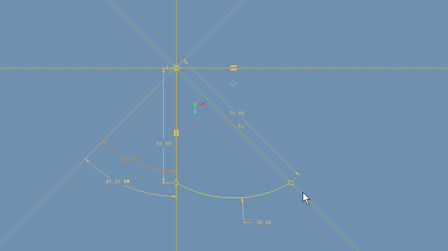

1.进入拉伸命令进行草绘
①绘制互相成45°中心线

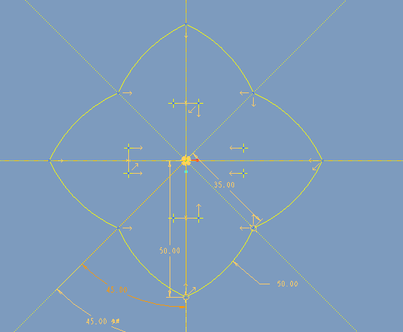

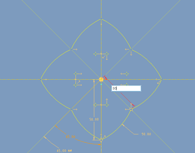

②做一段R=50圆弧,确保:一端固定在中心线上,另一端在45°中心线上可以滑动
镜像
另一端距离中心改为50

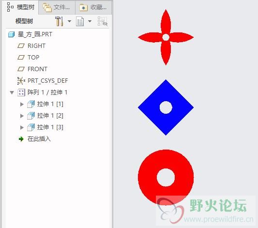

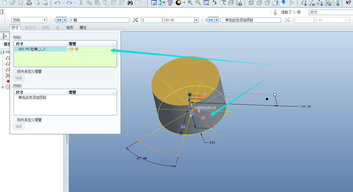

完成拉伸
2.阵列,选择方向阵列,使用坐标系方向,添加尺寸50,增量为-10
结果
10-122.prt.rar (71.82 KB, 下载次数: 69)

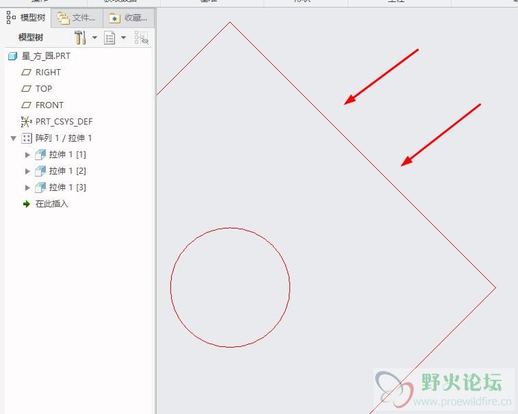

 楼主| 发表于 2018-10-12 21:45 | 显示全部楼层
这是看到其他人做的,人家也是只给了图片,我现在把领悟到做法分享出来
2272
341
3197
发表于 2018-10-13 07:26 | 显示全部楼层
核心操作要点是几何控制约束,要求绘图有好习惯,很多朋友在这一坎上始终无法过关
