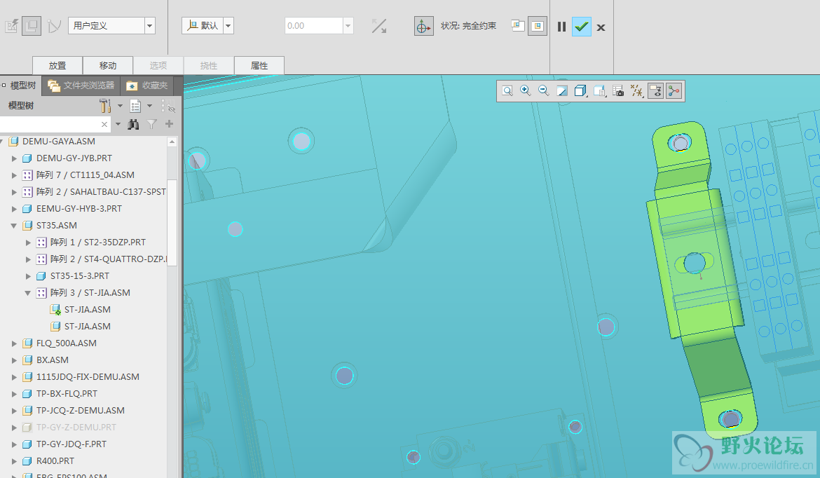

如图,为什么会显示默认?
装配放置显示默认
装配放置显示默认

发表于 2018-10-12 20:11 | 显示全部楼层
1.在装配体中直接创建新零件,由于新创建零件无初始特征,按默认放置可完全固定新零件位置
2.如果是在装配中插入现有零件,且现有零件与装配体具有同样的坐标系位置,则可在插入时直接选取默认方置,这样可完全放置零件并提高装配效率

 楼主| 发表于 2018-10-13 10:59 | 显示全部楼层
2.如果是在装配 ...
明白,谢谢!
