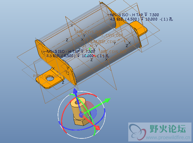

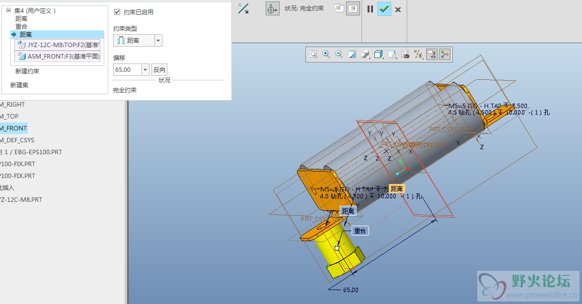

大家好!别人做好的装配图,我重新装配的时候没显示基准平面,这是为什么呢?
其次,后续装配中如何自动显示基准平面?如何设置呢?
装配时没有出现基准平面
装配时没有出现基准平面
别人做好的装配图效果是有基准平面
别人做好的装配图效果是有基准平面
2272
341
3197
