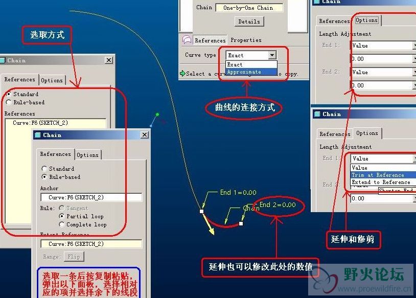

发表于 2008-11-18 22:11 | 显示全部楼层
看如下图片

 楼主| 发表于 2008-11-19 15:29 | 显示全部楼层
谢谢各位,现在会了.
