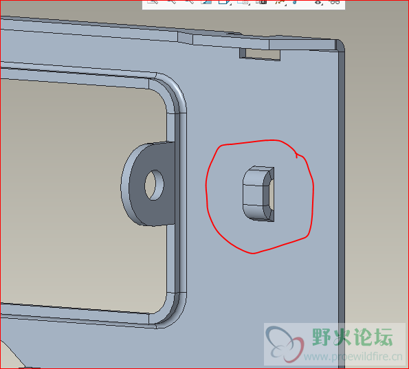

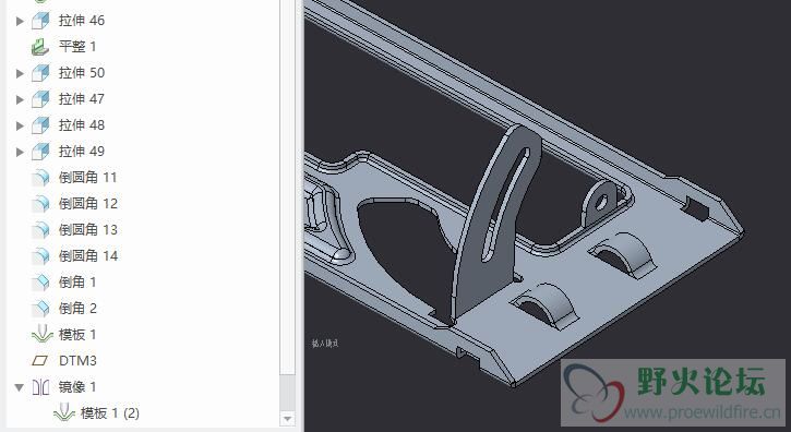

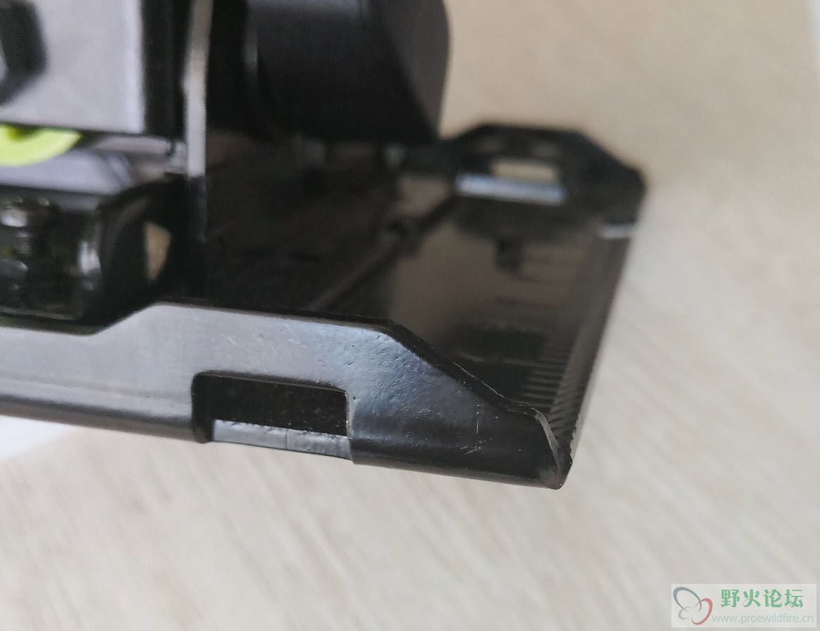

两次折弯处无法做出来,还有冲压撕裂怎样做比较好呢?求高手指教

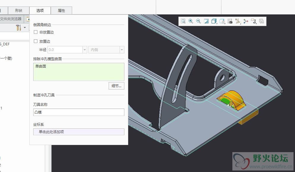

可用面组成型,应该用凸模也是可以的,我用的是面组成型!
 楼主| 发表于 2018-10-12 13:29 | 显示全部楼层
谢谢futurism,这个我用凸模也做出来了,就是两个面处理的不好,还是你这个好;两次折弯处怎么做你有什么好的建议?@futurism

用凸模,然后直接在选项里选取排除曲面即可完美扯裂二侧面

谢谢yuanbin20,2次折弯处大家还有什么办法?
