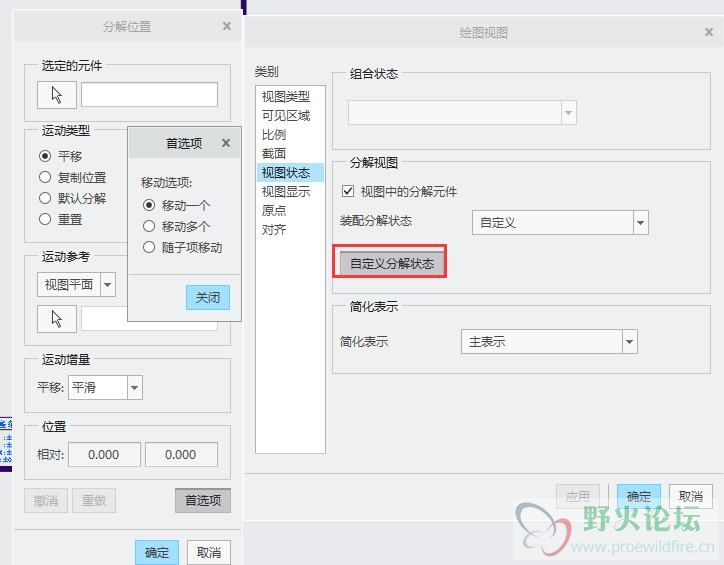

想请问一下,有什么办法在分解图展开后再次编辑。 比如我一个装配组件把它分解后,还想在这个分解状态下 再次编辑分解。有什么办法吗?求助。。。
 楼主| 发表于 2018-10-11 10:28 | 显示全部楼层
可能说的不是很清楚,就是比如 装配分解一个运动过后,再分解一个运动。这两个运动是依次进行,而不是同时进行。

工程图里的自定义分解可以尝试下。
 楼主| 发表于 2018-10-11 16:08 | 显示全部楼层
godhlcs 发表于 2018-10-11 13:40
工程图里的自定义分解可以尝试下。
还是一样的

这个要动画实现
