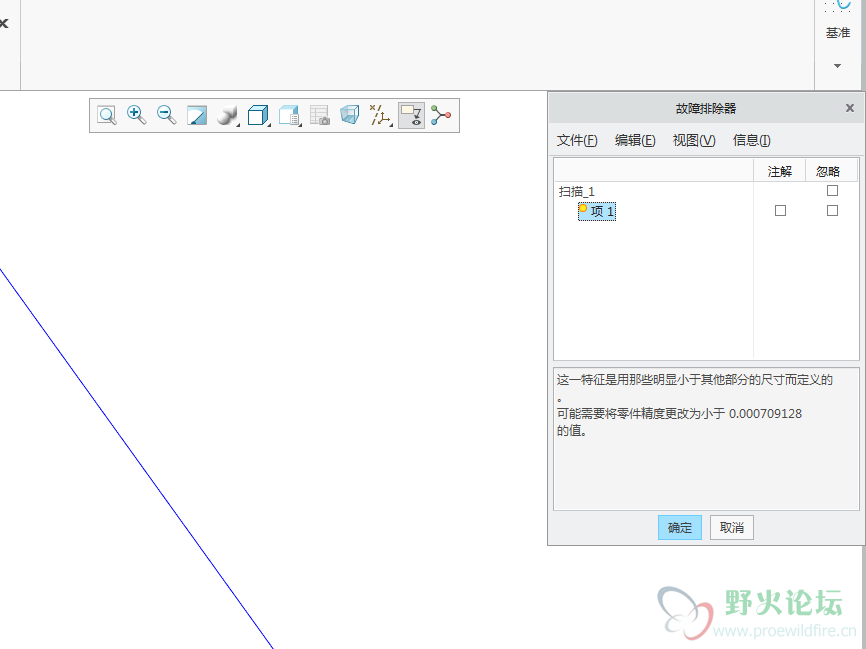

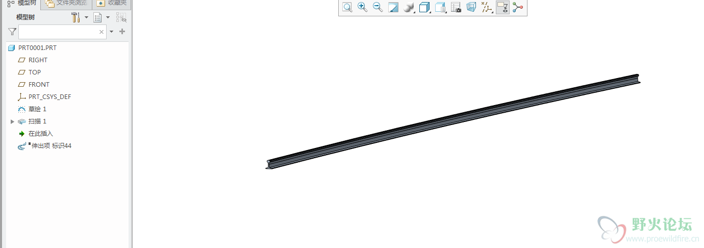

我用其他截面进行扫描时,就没有问题,用这个截面就不行,不知道问题出在哪里,我上传了文档,用的proe5.0软件,帮我看看这个问题该如何解决,问题出在什么地方

精度不够先去除小的倒角,扫描完后在倒角,或把模型精度改小点。希望对你有帮助

嗯,确实是个问题,多谢

可以先用曲面扫描出来(设置封闭端哦)  然后再实体化 ,试试看
