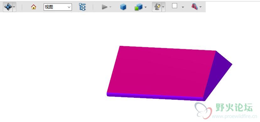

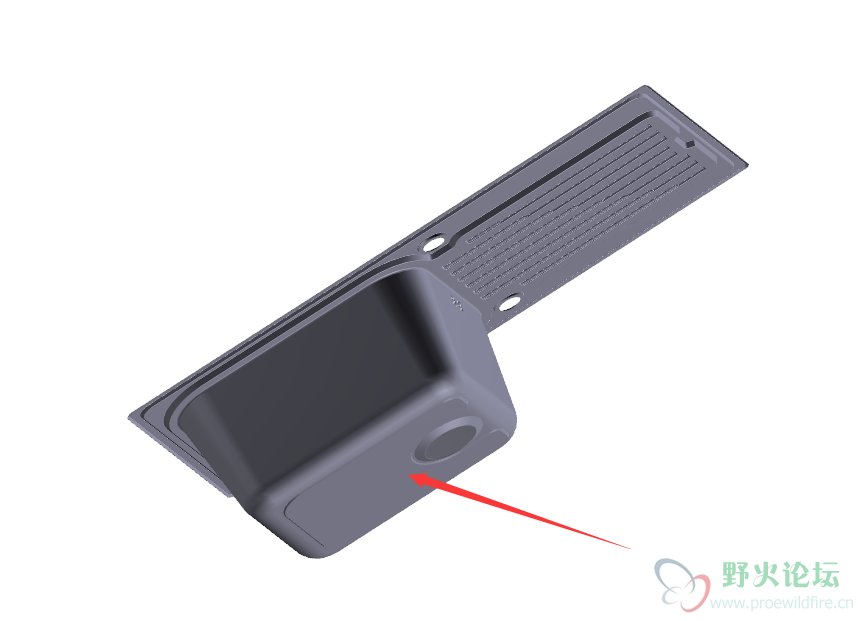

creo2.0导出pdf(u3d)零件颜色为啥都是一种颜色,我想跟CREO里面一样有所区分,需要怎么设置呢,请各位大神解解惑!
creo里面区分材质
creo里面区分材质
导出的pdf(u3d)都是一种颜色
导出的pdf(u3d)都是一种颜色

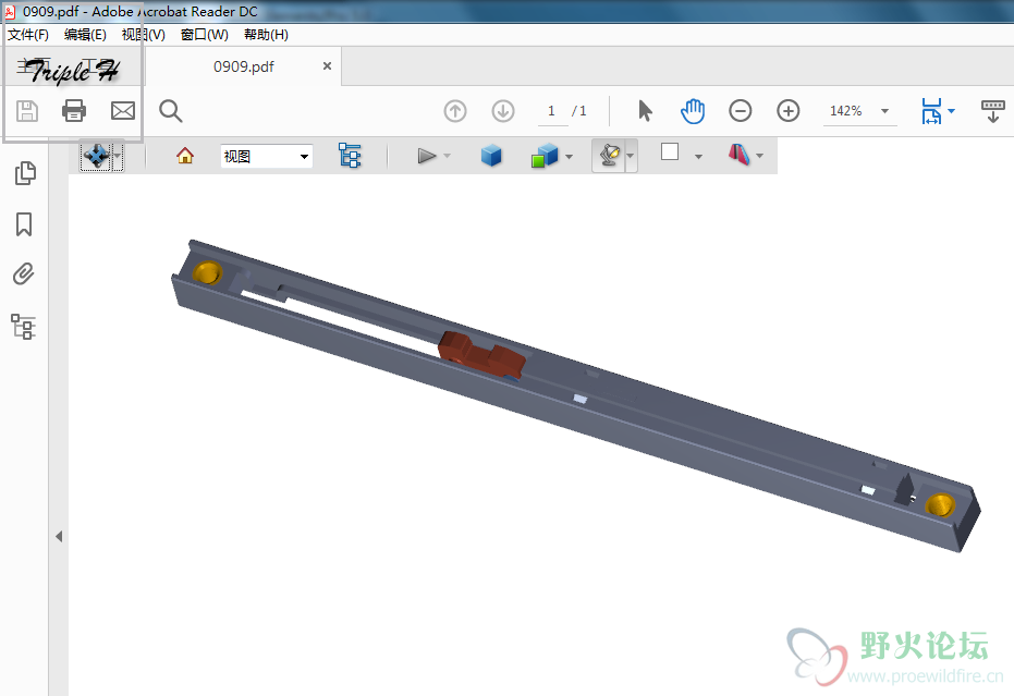

发表于 2018-10-10 16:21 | 显示全部楼层
我的是一样的,默认输出,没有设置过

 楼主| 发表于 2018-10-11 09:29 | 显示全部楼层
340047351 发表于 2018-10-10 16:21
我的是一样的,默认输出,没有设置过
谢谢,不过您这个应该是组件装配起来的效果吧
