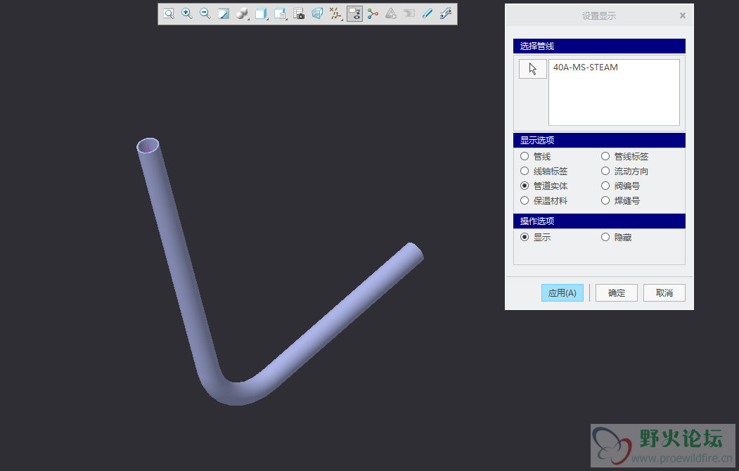

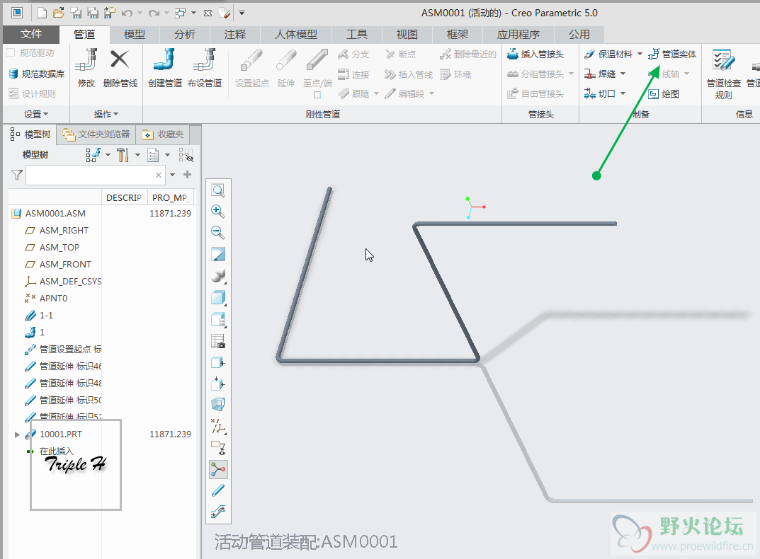

发表于 2018-10-10 10:29 | 显示全部楼层
要显示管道实体首先你得生成实体
