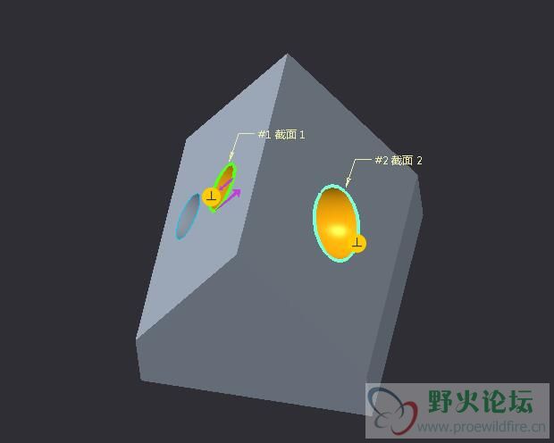

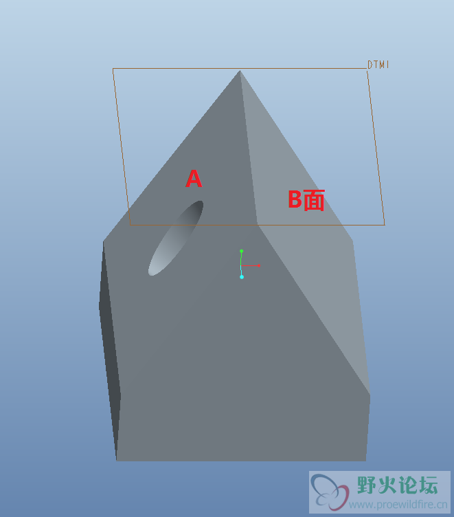

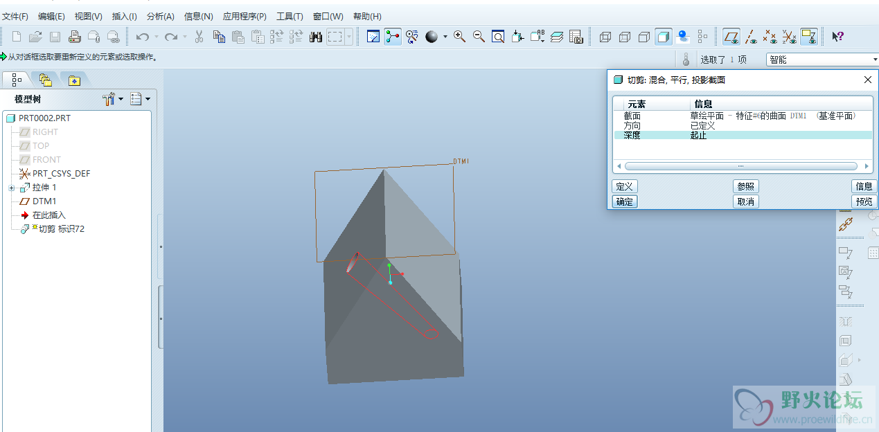

混合切口,起止平面只能选A面和底面吗?起止面不能是选A面和B面吗?

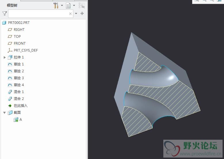

发表于 2018-10-10 13:16 | 显示全部楼层
A面到B面也是可以的,我的版本是creo5.0,附件可参考一下,但不知你是否能打开

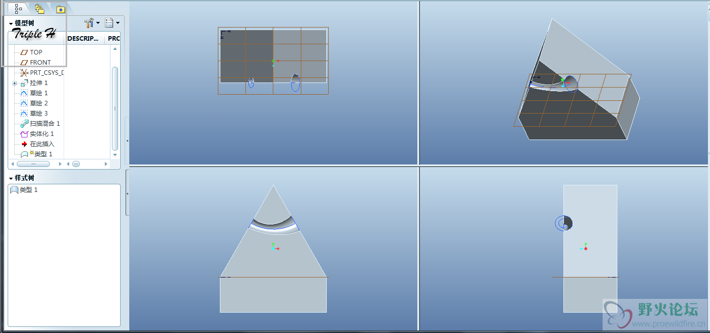

发表于 2018-10-10 16:47 | 显示全部楼层
给你参考一下(附Proe 5.0文件)

 楼主| 发表于 2018-10-12 17:52 | 显示全部楼层
340047351 发表于 2018-10-10 16:47
给你参考一下(附Proe 5.0文件)
我想用混合,投影截面,在DTM1左侧做截面1,下一个截面在DTM1右侧画,这样我想投影的话刚好投到下面的2个斜的侧面上,最后一步深度选起止平面,打算起始平面选左侧斜面,终止平面选右侧斜面。不过这样失败了,它只允许,起始选左侧斜面,终止选下方的底面。

 楼主| 发表于 2018-10-12 17:57 | 显示全部楼层
给你参考一下(附Proe 5.0文件)
额,文件我打不开,不过过程很详细了,按照这样是可以的,我之前没表述明白,我是想用混合投影的方式来做,下面的帖子我详细说了一下,不知道是不是我的方法不对?
