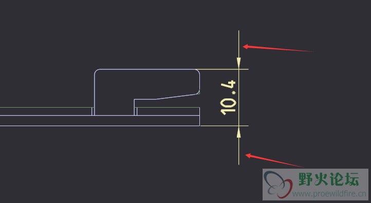

两边延伸太长了,是哪个参数
发表于 2018-10-10 09:18 | 显示全部楼层
    “准备”    “绘图属性”    里面查找         " dim_leader_length "        更改

发表于 2018-10-10 10:33 | 显示全部楼层
找个完整的config文件,直接导进去,这样整体协调一点,这样单独改,老感觉不协调。

 楼主| 发表于 2018-10-10 22:49 | 显示全部楼层
wc1213 发表于 2018-10-10 11:11
一般不用proe 出2D,只转图
要是有改动就麻烦了。
101
135
 楼主| 发表于 2018-10-10 23:44 | 显示全部楼层
谢谢
