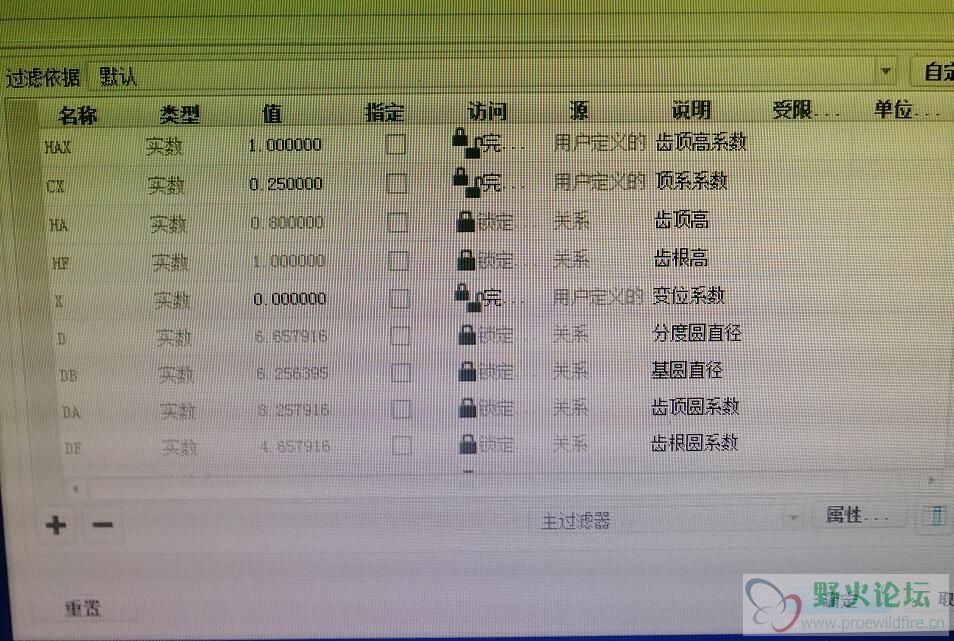

分度圆直径的锁定怎么打开

关系式算出来的,除非你删关系式

发表于 2018-10-10 08:10 | 显示全部楼层
关系式里可以修改的,如下图示
PS.:建议只修改前3个数值,即齿数Z,模数M,齿厚B。后面的是齿轮的渐开线关系式,不要修改。
1,打开关系式窗口。
1,打开关系式窗口。
2,修改关系式中数值。
2,修改关系式中数值。
