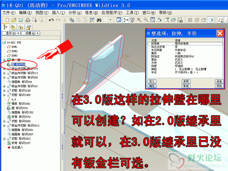

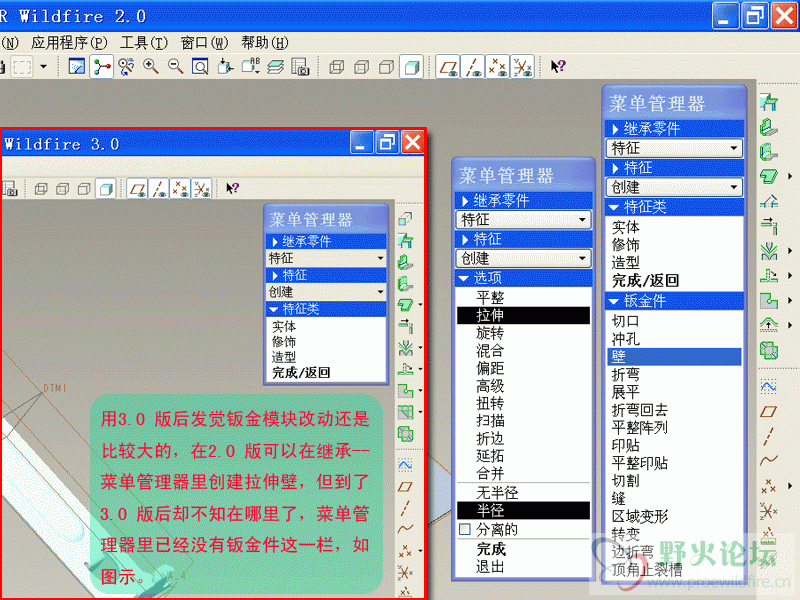

在2.0版可以在继承---菜单管理器里可以创建拉伸壁,但到了3.0版就取消了相干栏目,现在都不知在哪里可以建拉伸壁了,请知道的朋友指点。

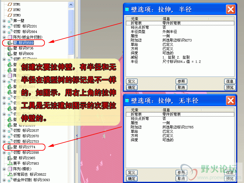

谢谢野火老大,这帖我看过,我也不是白痴,那拉伸工具符号我看到的,按那方法是肯定不行。

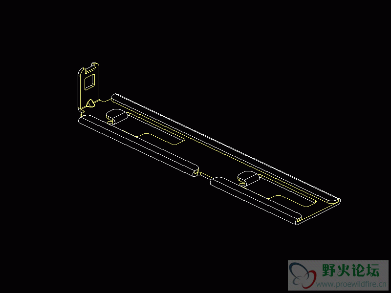

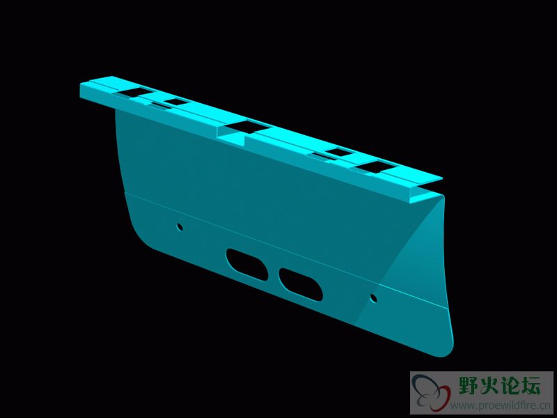

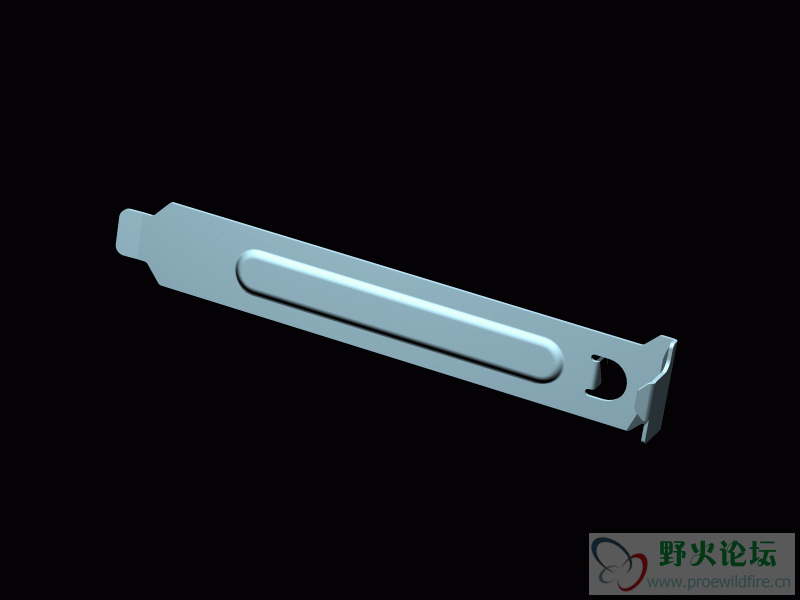

没人回复,我上传几个简单钣金文件大家下载看看就明白我为何发这帖咨询。也请知道的朋友指点。
000306.prt.rar
76.25 KB, 下载次数: 17
014-q01.prt.rar
86.49 KB, 下载次数: 20
014-q06.prt.rar
125.42 KB, 下载次数: 11

有人认为是右边工具栏的第一个图标拉伸命令,其实是不同的。。。
409
626
 楼主| 发表于 2008-12-23 20:21 | 显示全部楼层
原帖由 ch_guoping 于 2008-12-23 09:30 发表
是的,我现在是用法兰壁免免强强可以应付......
