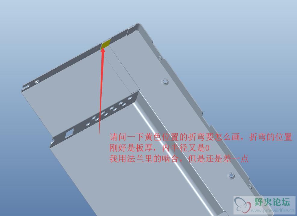

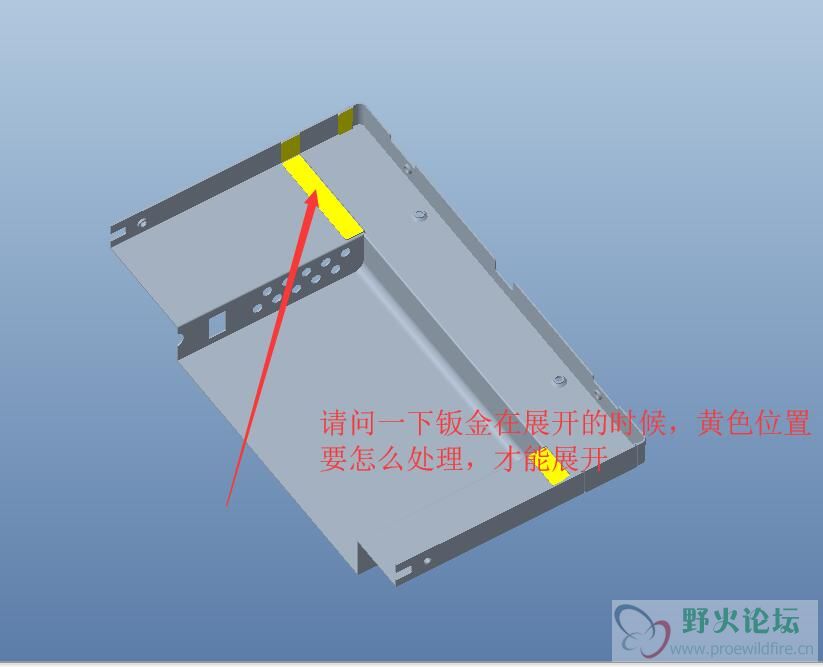

请问高手如图要怎么展开,还有那个法兰应该怎么画了,谢谢

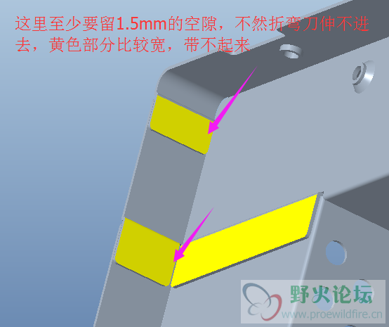

你可以把钣金原图发上来吗?我可以帮你弄一下,你好像还没有考虑还要避开折弯刀伸进去的位置

其实你不改法兰处都行,折弯的人会弄的,不过伸进去的折弯处避空位,不然折弯刀伸不进去,也带不起来
实际折弯加工要避位
实际折弯加工要避位
