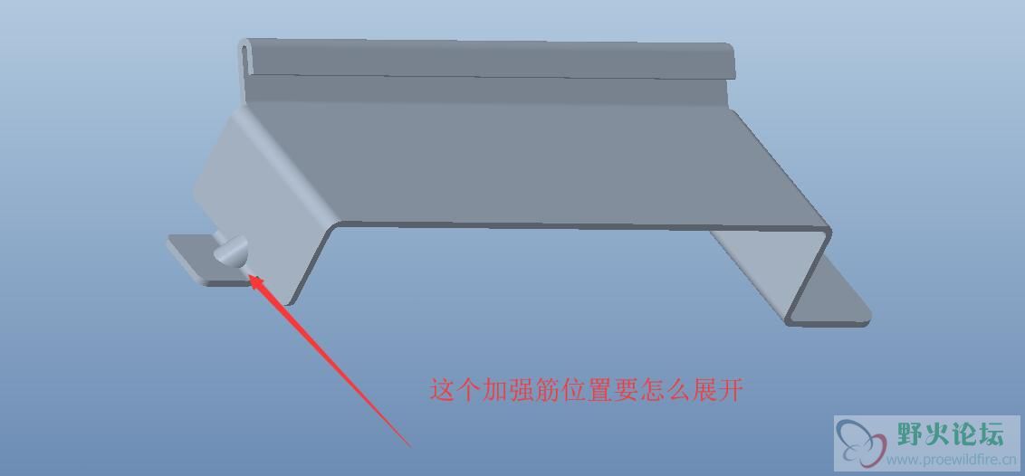

请高手帮忙看一下,图上加强筋位置在展开时要怎么处理,谢谢

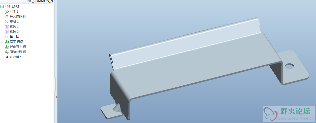

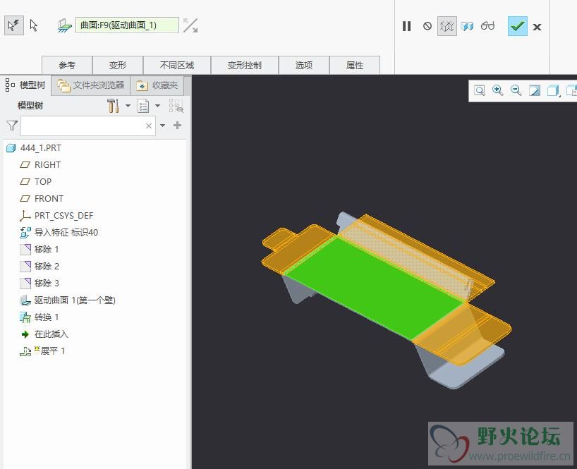

不知你用什么版本,我电脑上只装了creo5.0版本,做了个简单演示,供参考
首先用移除命命移除筋和孔,然后转换为钣金,最后转换折弯,展平即可

你可以直接把那加强劲去除,再展开,你看这样行不行!
发表于 2018-10-10 09:25 | 显示全部楼层
先把筋去掉,转换为钣金,再用 “凸模” 命令把那个筋突出开

大佬,那个转换是干嘛的  我用你的文件试了下  不转换也可以展平。

这里主要是定义折弯和扯裂,有些简单的不做转换可以展开,但如果模型比较复杂,可能展开不是想要的形状,或者不能正确展开
