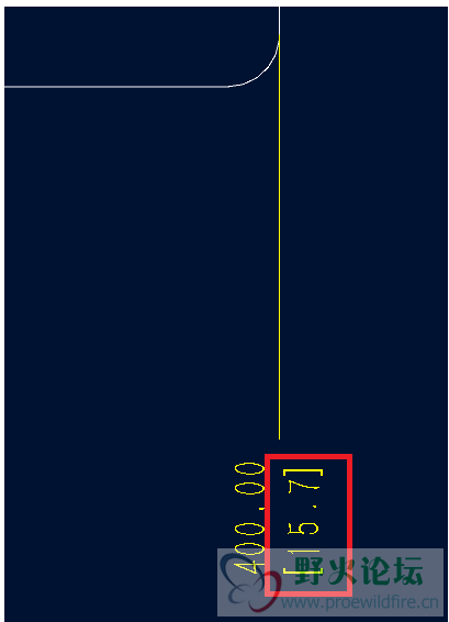

工程图中双单位标注的第二尺寸小数位数如何设置?如下红色框内的尺寸的小数位数。

打开标注样式管现器,点选“换算单位”

谢谢!问题已解决。
