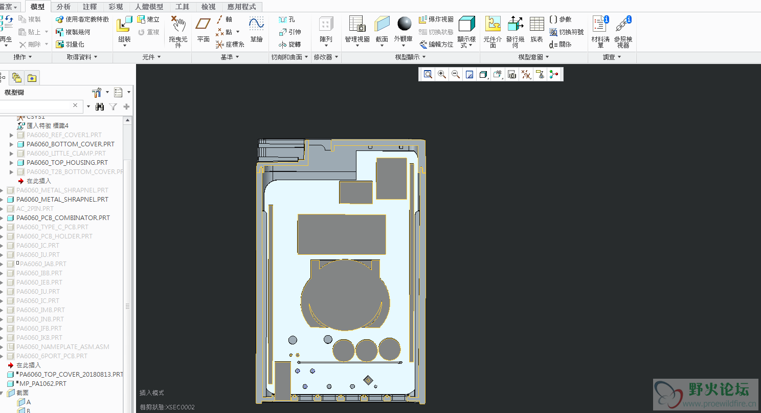

各位大侠,请问下在creo2.0中,怎么导出白底的JGP图片。 比如剖切的视图,我想在建模界面中导出白的剖视图,不会弄,求大侠们赐教,谢谢~~
因为UG里面无论什么是什么背景颜色,导出JGP时可以设置成白色背景。creo2.0可以这样吗?

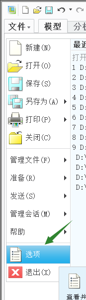

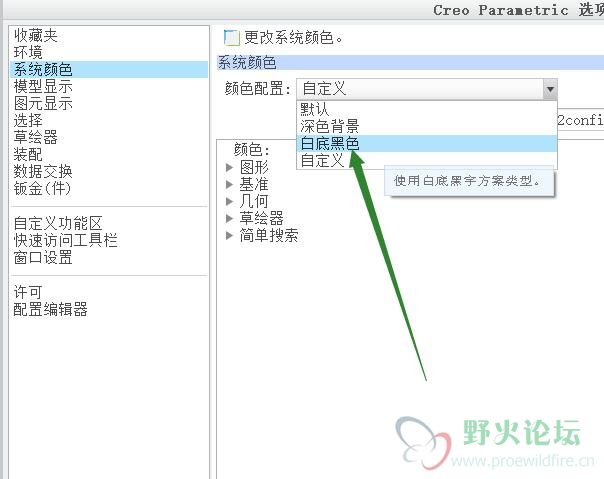

文件---选项--系统颜色--更改为白底黑色,再转出即可.

文件→另存为,可以选择JPG格式保存
