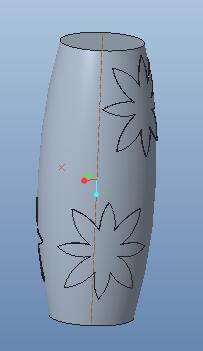

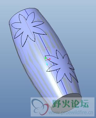

前几天在论坛发过帖问大家,怎样在圆柱上做浮雕效果的花纹,之后公司想到一个办法,分享一下给大家。
1.先做出实体,然后展开曲面,在上面偏移出想要的花纹图案
2.用“使展平面组变形”,把展开的曲面包回去
3.然后实体化曲面
不足之处还请大家指出~
