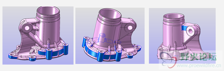

各位大神,我这个三维红色标注曲面如何拔模啊?

 楼主| 发表于 2018-10-8 08:38 | 显示全部楼层

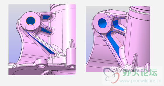

如图所示,老是拔模不成功,或特征生产失败

发表于 2018-10-8 08:55 | 显示全部楼层
拔模的口部有R角特征

发表于 2018-10-8 09:00 | 显示全部楼层
有参数的话,拔模要在倒R角之前做好,无参的话,最好去圆角再拔模

 楼主| 发表于 2018-10-8 09:24 | 显示全部楼层
在R角之前拔模的话,下面的特征有些会生产失败啊

发表于 2018-10-8 09:35 | 显示全部楼层
生成失败很正常,备份一个副本,拔好模的和原始的产品装配在一起对比一下
