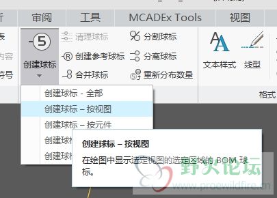

局部视图如何标注所有零件?
有一个局部视图,里面包含重复零件(螺栓),希望所有螺栓全部都有球标,默认的相同零件只有1个球标?还有不在局部视图中的零件不标注球标。

创建球标--按视图,选择局部视图,确定。
再次选择 创建球标--按视图,选择局部视图,此时会提示你是否创建所有元件的球标,选择是,搞定!
