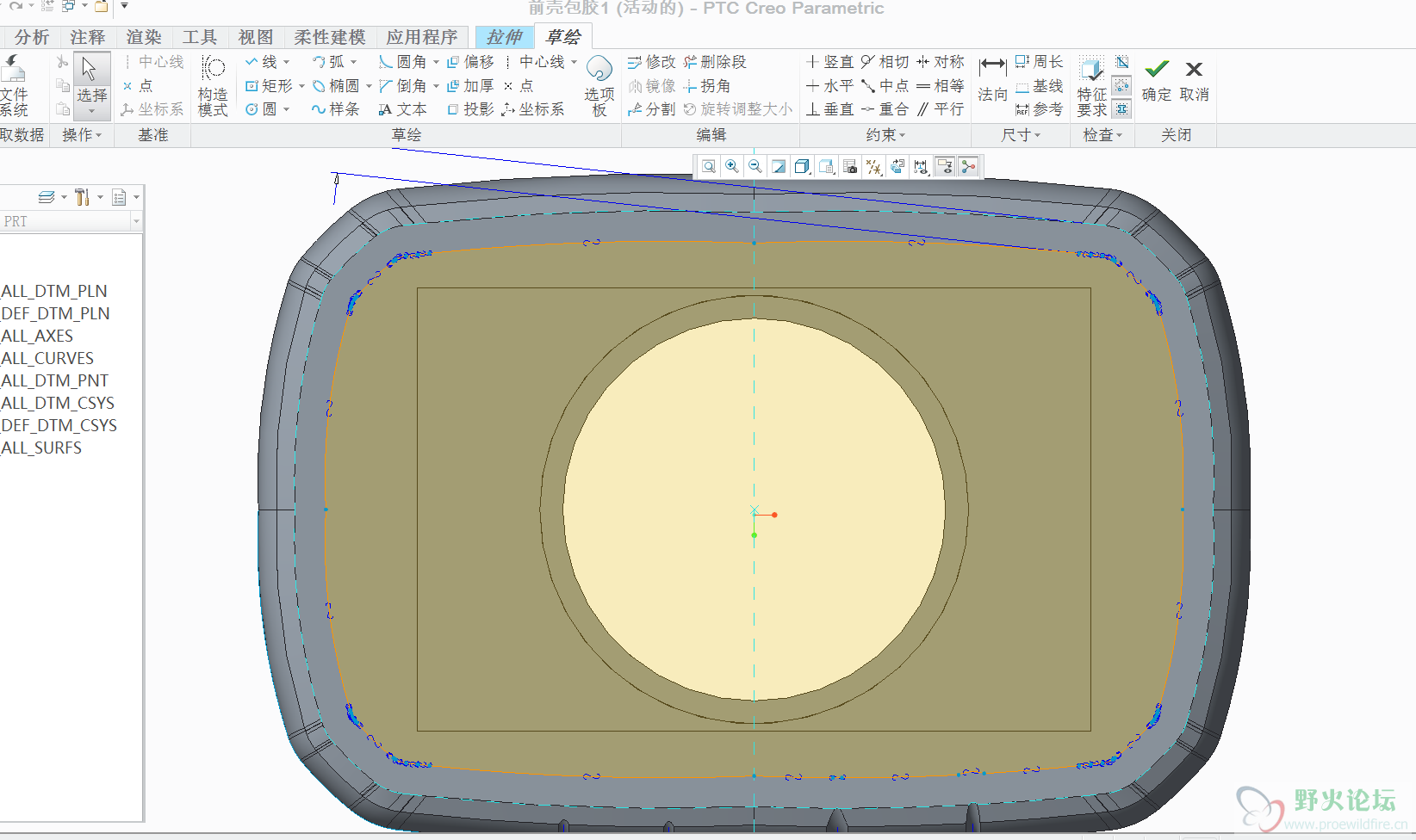

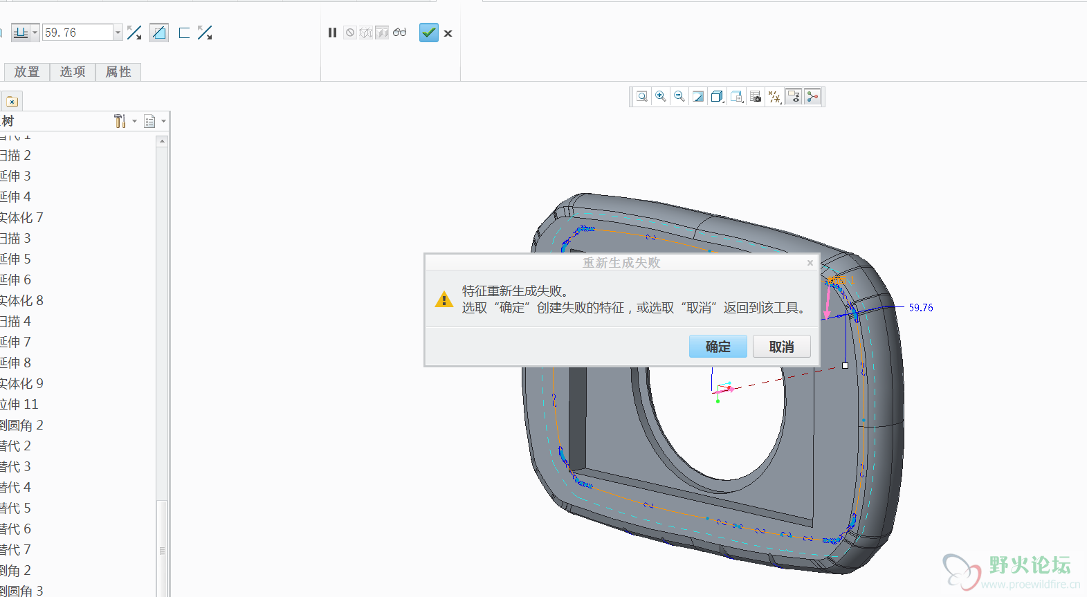

大神们,拉伸切除时草绘用的偏移的线,拉伸时提示失败
最佳答案
查看完整内容
线有重合或交点吧, 把要偏移的边用复制逼近的方式得到线,然后再偏移吧!
1261
1525
发表于 2018-10-7 16:05 | 显示全部楼层

找到问题了,线有很小的交点
发表于 2021-2-8 23:06 | 显示全部楼层
嘉庚体育馆 发表于 2018-10-7 22:35
找到问题了,线有很小的交点
问下,你的问题怎么解决的?
