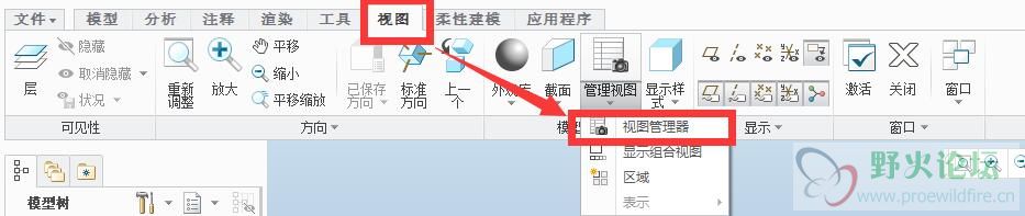

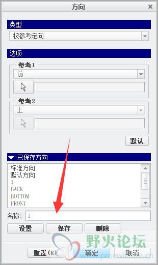

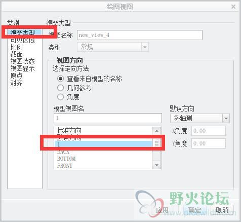

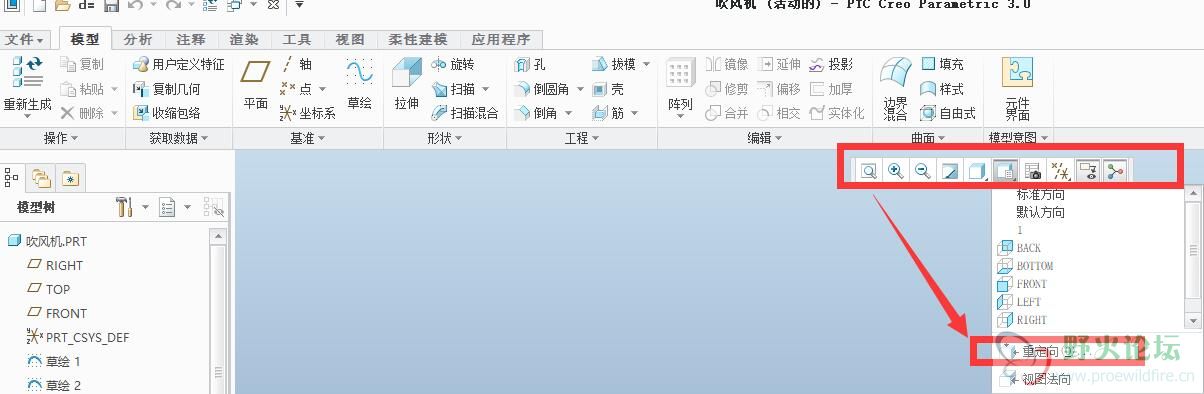

爆炸图需要,目的是为了统一视角。所以问下怎么把正视图调整出正等轴视图
281
360
发表于 2018-10-7 15:58 | 显示全部楼层
我这里有两种方案供你参考,希望可以帮到你
