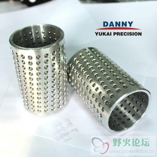

怎么阵列这样的孔?
850
1051
发表于 2018-10-6 17:56 | 显示全部楼层
先直线阵列,再圆周阵列

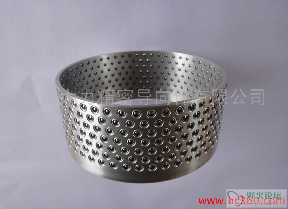

好的 谢谢 那像这样不是直线的
949
1307
发表于 2018-10-6 18:22 | 显示全部楼层
hzm23 发表于 2018-10-6 18:04
好的 谢谢 那像这样不是直线的
不是直线 交叉的 你不会画2次吗 直线2个各自的阵列 不就解决了 非得斜起来一起解决吗
 楼主| 发表于 2018-10-6 18:24 | 显示全部楼层
对哦 谢谢了哈
