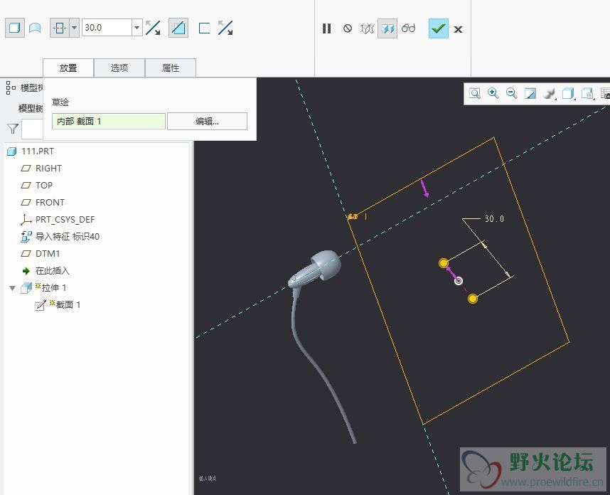

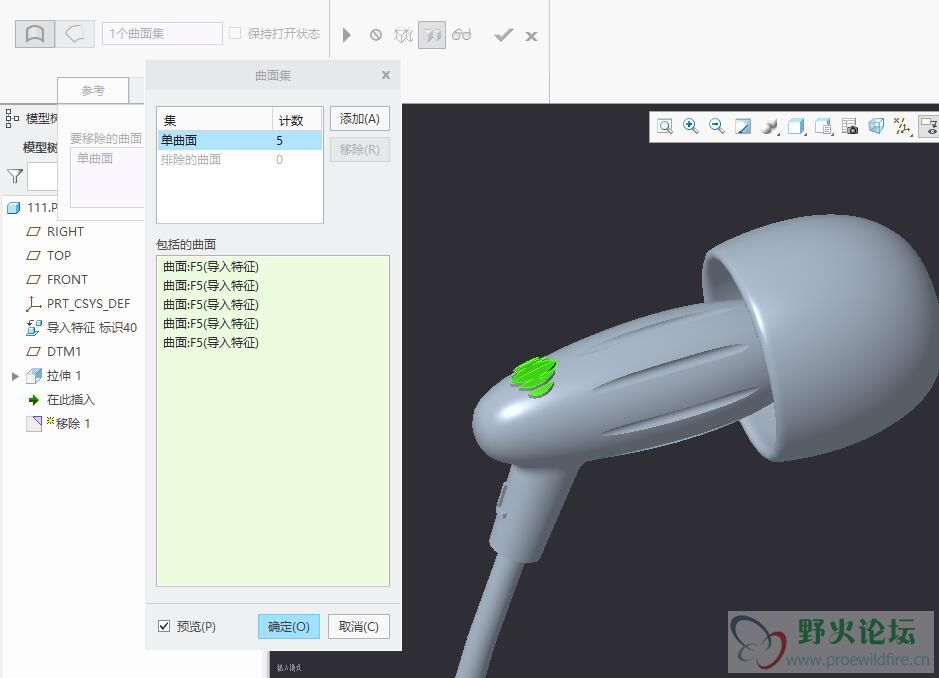

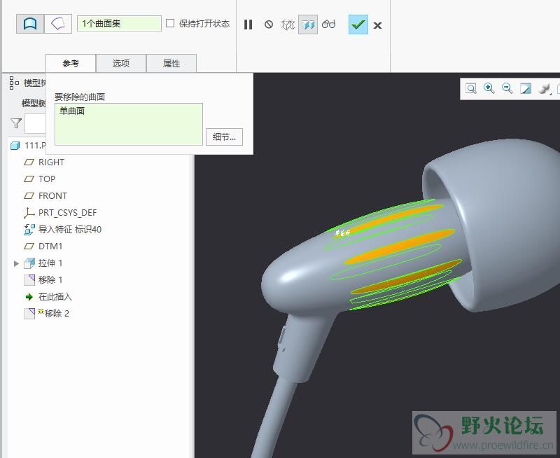

1. 用拉伸命令切除一半模型
2. 用编辑-移除命令一次性移除尾部的花纹
3. 同样用编辑-移除命令一次性移除中部的凹槽
4. 最后镜像,复原完整模型

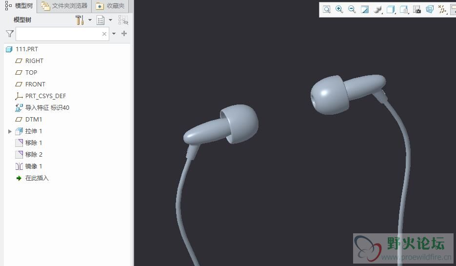

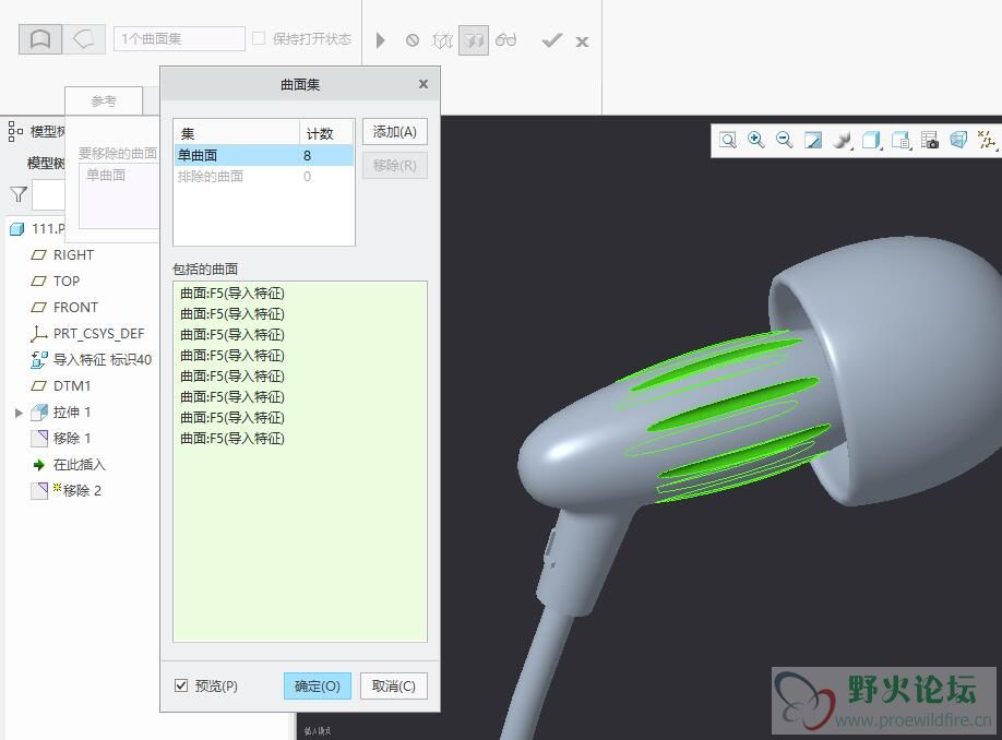

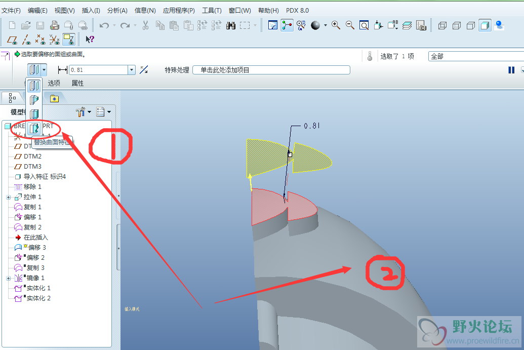

图一是完成一半的效果图;图二是给你指出在PROE5.0里面移除的命令栏在哪里,像你这个图档打开单个零件图以后,先拉伸去除一半,然后再把凹纹移除掉;图三是运用偏移——替换命令  来去除凸特征!这一步没多大问题,就是要复制两个耳机面出来作为替换的参考面;  完成之后复制实体曲面,再镜像,再挨个实体化!大功告成,另外一支耳机同样操作!   希望能帮到你!
