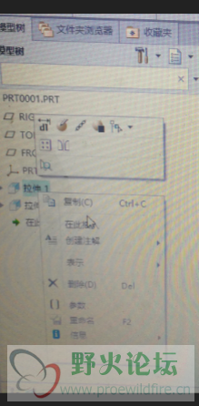

我最近creo2.0画图点了隐藏键,模型树变灰,但图形还是隐藏不了,后来我安装了5.0,点隐藏模型树都不变灰了,也隐藏不了,多点几回那隐藏的眼睛都没有了,这是怎么回事,请求大神帮帮忙

你隐藏什么?零件?特征?还是?看你图片你需要隐藏特征,而且是反向隐藏。你根本没理解意思,特征是无法隐藏的,只能隐含。

我就是随便画个拉深或旋转什么的,画玩要隐藏那个刚画的拉深或旋转就隐藏不了,不知什么问题

5楼都给你说了实体特征无法隐藏了

搞清楚了,实体几何以前我都是右键隐藏就没有了,现在不能隐藏了,要建层就可以隐藏
