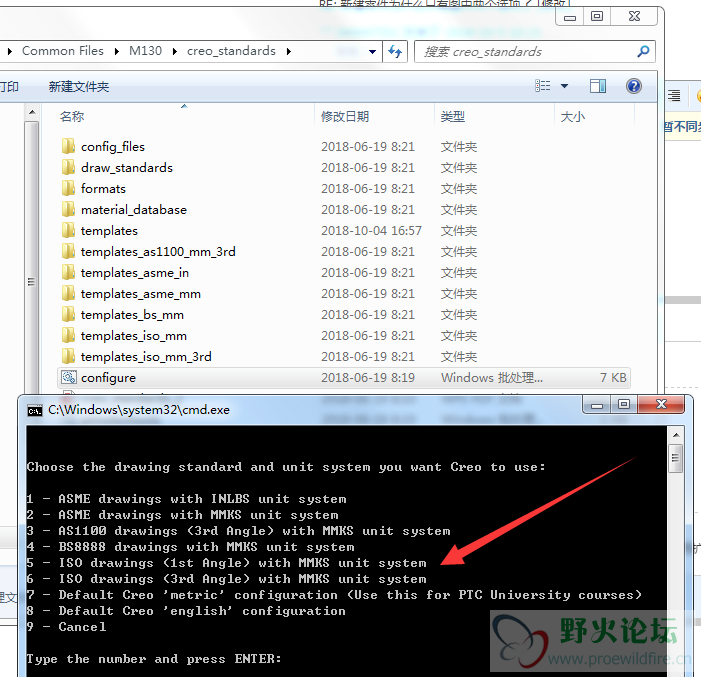

我把configure改成第五个选项之后  新建零件的时候只有图中两个选项了  没有 part soild选项了 请教大神。

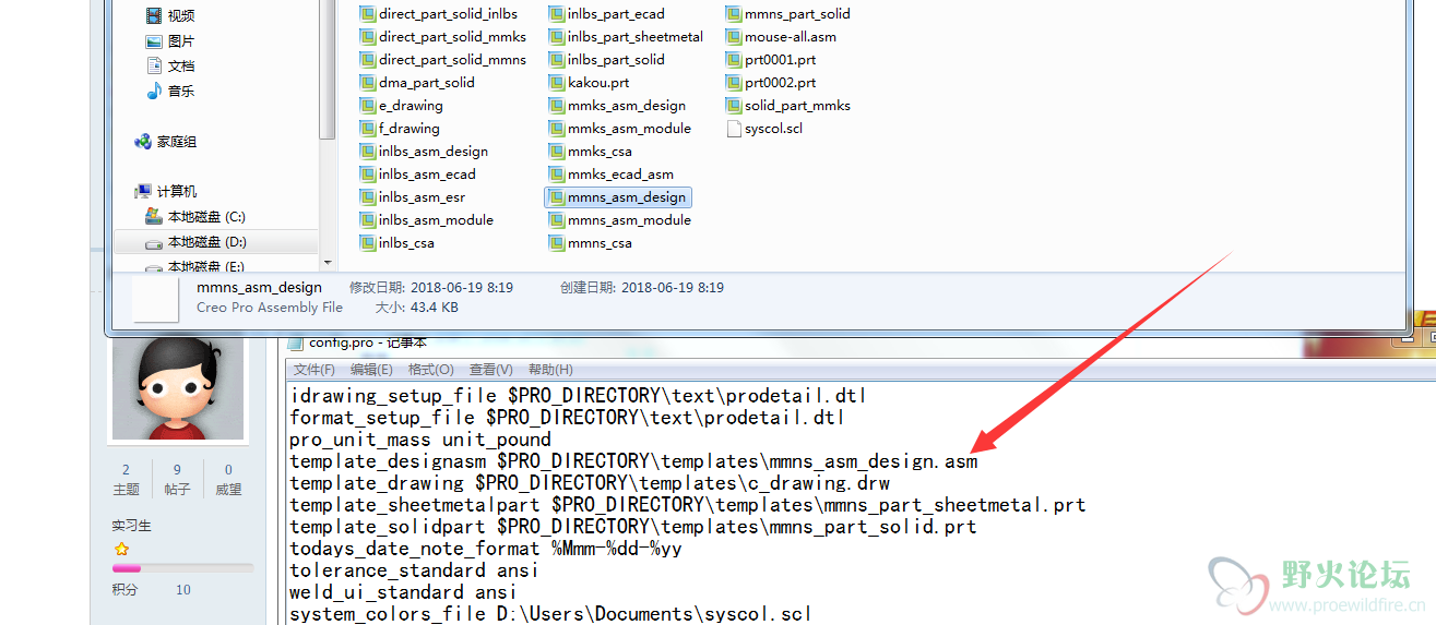

发表于 2018-10-5 10:21 | 显示全部楼层
沙之守鹤WT 发表于 2018-10-5 10:08
你好 能麻烦你具体说说要怎么操作吗
看看

 楼主| 发表于 2018-10-5 10:34 | 显示全部楼层
这个设置应该没问题的 我把那个configure里面的选项选择第五个  就是第一视角之后就变成这样了

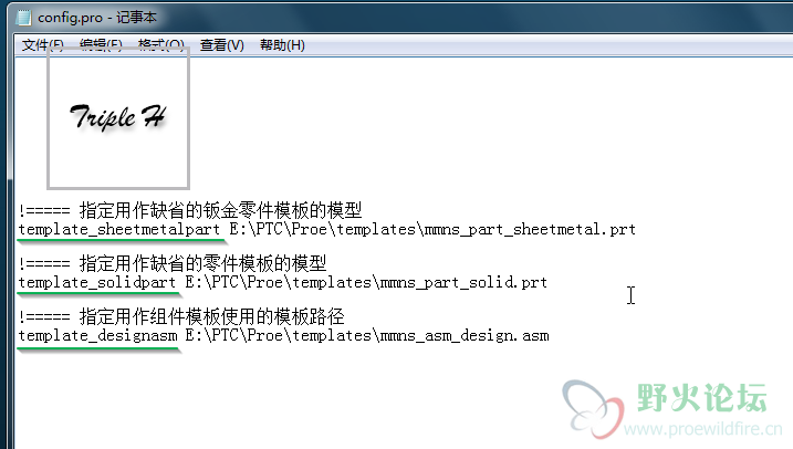

 楼主| 发表于 2018-10-5 11:26 | 显示全部楼层
我的config文件是这样的
 楼主| 发表于 2018-10-5 11:27 | 显示全部楼层
kusoray 发表于 2018-10-5 09:59
配置文件里有个指定模板文件目录的,里面的模板文件有的话就会显示出来,你可能把目录改掉了
我的config文件是这样的
