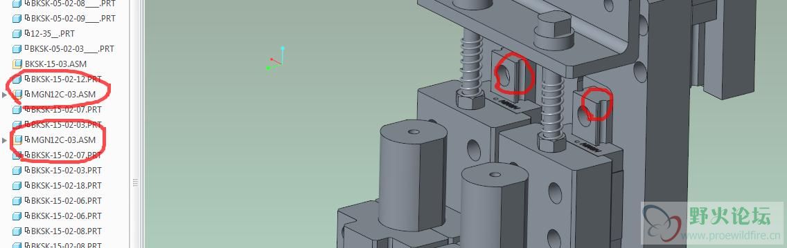

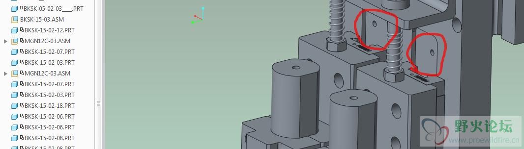

如图,我装配了2个滑轨组件(一样的),当我隐藏第一个滑轨时,第二个会同步隐藏。
现在我想的是,隐藏第一个组件的滑轨时,第二个组件的滑轨不隐藏,怎么配置?
图1
图1
图2

发表于 2018-9-30 20:56 | 显示全部楼层
子组件做族表或者做简化表示

发表于 2018-10-4 14:51 | 显示全部楼层
点模型树里面组件,需要隐藏哪个就点哪个隐藏
