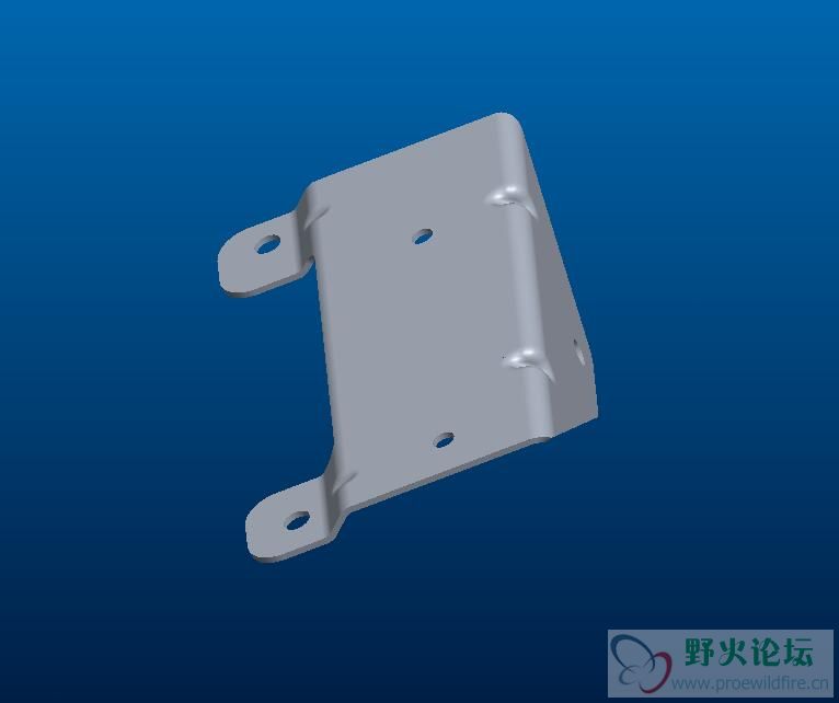

发表于 2018-9-30 15:30 | 显示全部楼层 |阅读模式
悬赏10金钱已解决
图纸样式
图纸样式
效果图
效果图
prt0001.rar
149.92 KB, 下载次数: 33

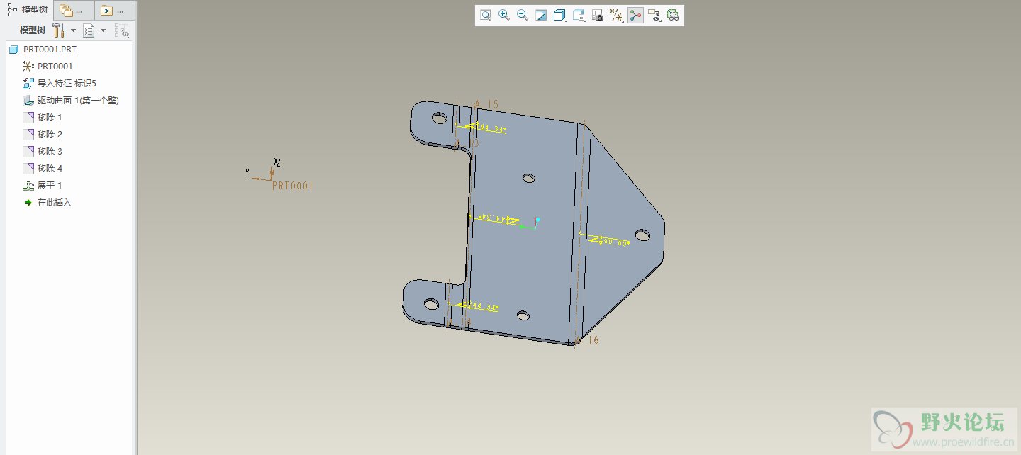

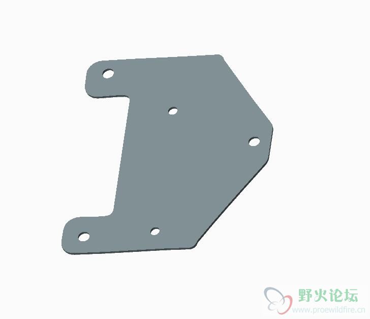

发表于 2018-9-30 16:46 | 显示全部楼层
展平
展评图片
展评图片
