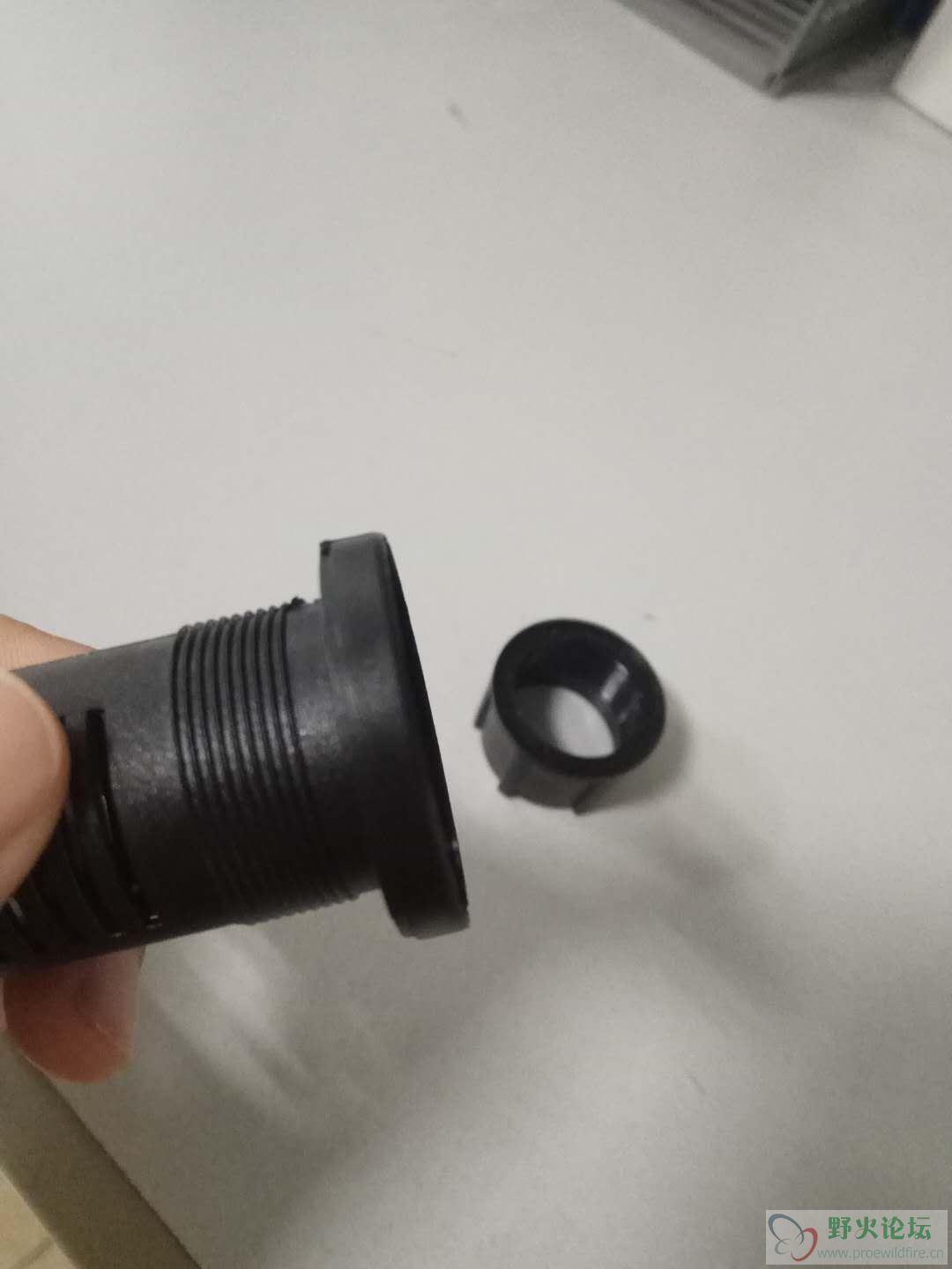

 楼主| 发表于 2018-9-30 16:20 | 显示全部楼层
kusoray 发表于 2018-9-30 15:09
筋位和出模方向一致是考虑模具开模,你两产品又有强度,牙型又是梯形,没理由滑牙的 ,能贴个图看下实 ...
原本想编辑做个说明,发现编辑后太大了。
学海无涯。
2826
281
4002
宣传大使勋章希望之星勋章热心助人勋章优秀会员勋章嘉宾勋章
发表于 2018-9-30 16:26 | 显示全部楼层
Superyan 发表于 2018-9-30 16:20
原本想编辑做个说明,发现编辑后太大了。
外螺纹牙太细了,感觉没强度,而且牙型是尖的,看图片感觉PC加了纤了,换材料也不过如此
个人建议还是改模具吧,需要和模具厂沟通下,能否把外螺纹的模具滑块部分的螺牙做个镶件(再不破坏水路的情况下)镶出,内螺纹的模具牙芯肯定要重新做了
处处留心皆学问.
280
332
发表于 2018-9-30 20:55 | 显示全部楼层
原本想编辑做个说明,发现编辑后太大了。
这个螺纹太细了吧!
配套的螺母也是塑料的?
就要考验模具的精度了?设计螺纹的配合间隙多少?需要经常旋的吗?还会一次旋到位就可以了?
这些都要考虑的。
149
199
 楼主| 发表于 2018-10-9 08:52 | 显示全部楼层
哭泣的雨滴 发表于 2018-9-30 20:55
这个螺纹太细了吧!
配套的螺母也是塑料的?
就要考验模具的精度了?设计螺纹的配合间隙多少?需要经常 ...
螺母也是塑料的。经常旋有什么问题?
学海无涯。
149
199
 楼主| 发表于 2018-10-9 09:06 | 显示全部楼层
个人建议还是 ...
牙形是梯形,可能拍的效果吧!另外再请教下“能否把外螺纹的模具滑块部分的螺牙做个镶件(再不破坏水路的情况下)镶出”这是什么意思?
学海无涯。
2826
281
4002
发表于 2018-10-9 09:45 | 显示全部楼层
Superyan 发表于 2018-10-9 09:06
牙形是梯形,可能拍的效果吧!另外再请教下“能否把外螺纹的模具滑块部分的螺牙做个镶件(再不破坏水路的 ...
改螺纹要改模吧,在原基础上加深前提是要有配合间隙,不然你要换滑块,如果能做镶件肯定方便,而且省成本
处处留心皆学问.
